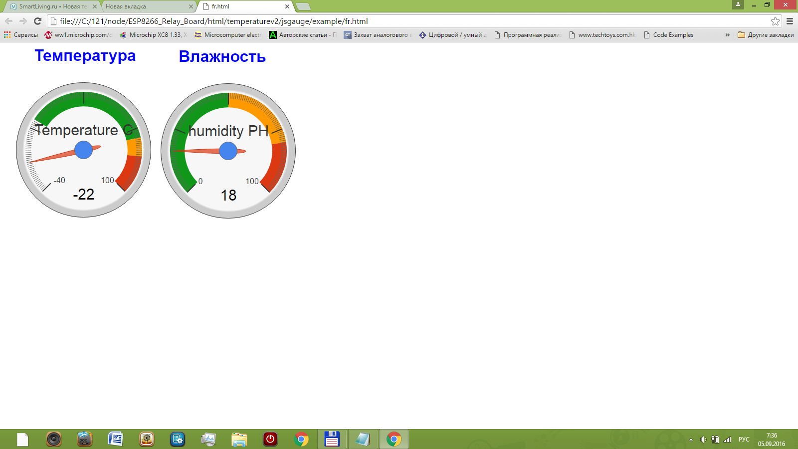

Следующим шагом в построении девайсов я думаю должна быть визуализация
на затравку
во вложении html
попозже будет работающий код
fr.rar
(904 байт) 606 скачиваний

фокус данного способа состоит в том что библиотеки необходимые для работы не хранятся в amc,при вставке данной картинки с amc ничего не грузится(кроме html),идут только аякс запросы,используется интерфейс jqwery
вместо того чтобы лепить что то
var request = new XMLHttpRequest();
request.onreadystatechange = function() {
if (this.readyState == 4) {
if (this.status == 200) {
if (this.responseXML != null) {
dash_marker1 = parseFloat("1.0");
dash_marker2 = parseFloat("0.0");
// Moduls
for (var i = 0; i < MAX_MODULES; i++) {
try {
var modulRes = this.responseXML.getElementsByTagName(modulXml)[0].childNodes[0].nodeValue;
пишем
$.ajax({
url: "xxx.php",
success: function(data){
alert( "Прибыли данные: " + data );
не правда ли проще?

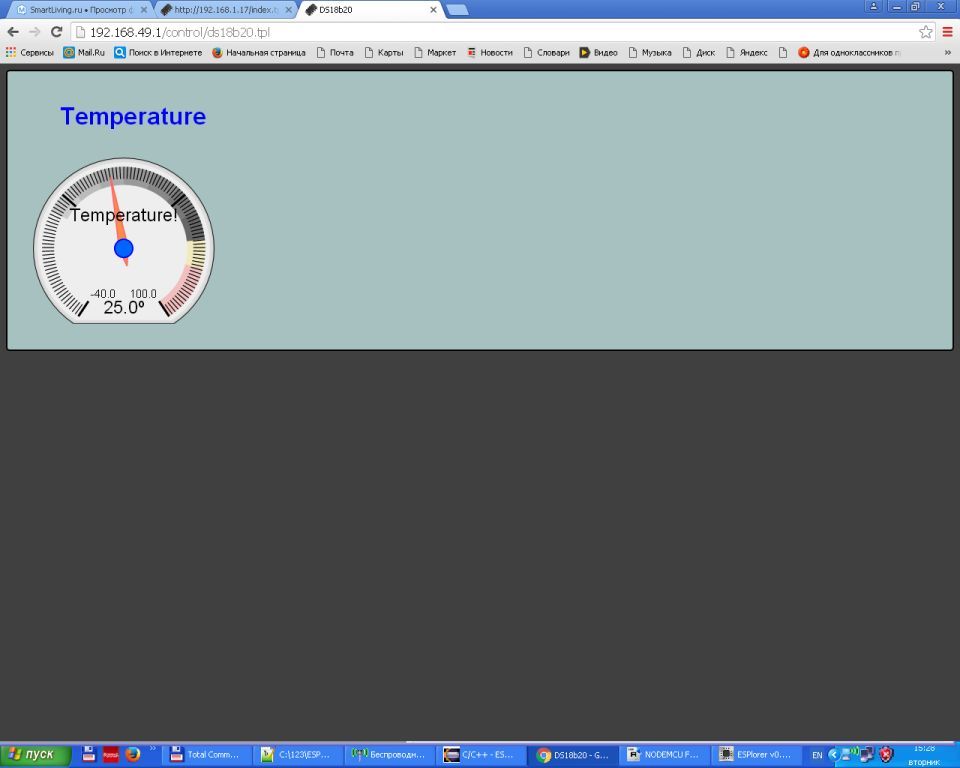

поэтому пришлось сделать традиционный подход, грузим библиотеку с сервера , подключаем простой код и получаем вот это
код и библиотека в аттаче
gg.rar
(5.85 КБ) 615 скачиваний

А как эти циферблаты к самой Алиске привинтить в сцены? И значения брать из свойств?
alexsis_76
Сообщения: 792
Re: визуализация данных
Сообщение alexsis_76 »
не могу сказать точно,не пользовался,но я думаю так же как к обычной веб странице
