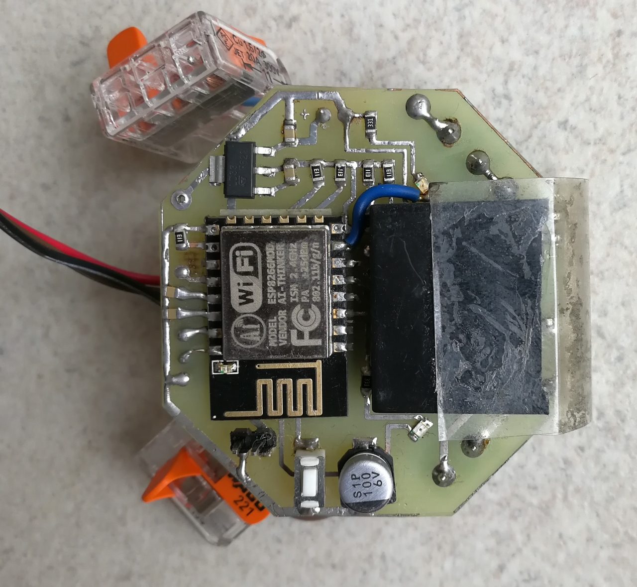

Я, когда год назад делал ремонт у себя в коридоре, то для выключателей в стены установил углубленные подрозетники и завел в них фазу с нулем. И изготовил для установки в эти подрозетники двухканальные выключатели на базе 8266 и твердотельных реле OMRON.
https://youtu.be/RUMvREg6_wc
Использован блок питания: https://ru.aliexpress.com/item/1pcs-sma ... ce844dcb73
