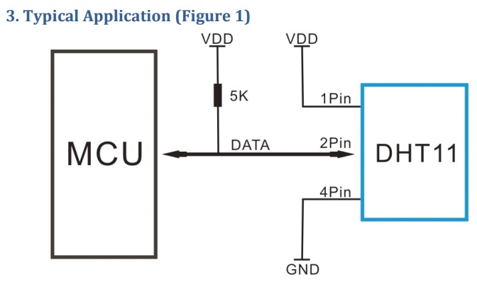

  • DHT11\DHT22 Не уверен что датчикам нужны подтяжки к питанию (для 3.3)

Ivan писал(а):DHT11\DHT22 Не уверен что датчикам нужны подтяжки к питанию (для 3.3)
С датчиком пока ещё не работал, руководствовался даташитом, где приведена схема включения. Если использовать ардуиновский шилд, то резистор там уже установлен.
