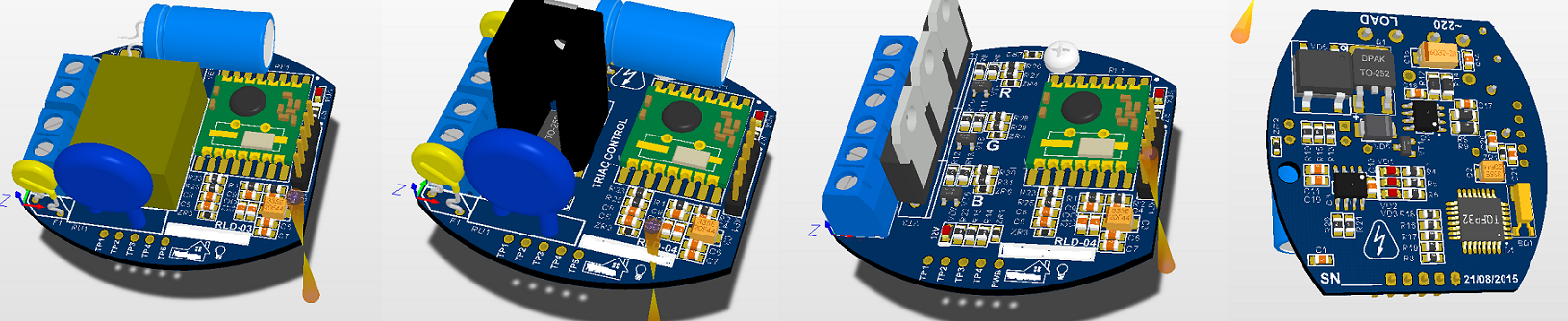

1. Разработано три типа исполнительных устройств на базе реле, симистора и реле.
И в живую :
Немного подробней...
Конструктив
- п/п не предусмотрена для установки в конкретный корпус;
Аппаратно
- микроконтроллер SAMD20E16
- радиоканал 433МГц на базе RFM69;
- безтрансформаторный БП на базе SR086;
- управление реле;
- управление симистором;
- управление полевыми транзисторами;
Программно:
- реализован bootloader по радиоканалу;
- управление реле, симистором и полевиками при получении команд по радиоканалу;
Данные девайсы я уже начал тестировать у себя дома. В процессе тестирования всплыли некоторые недостатки, но не будем о этом....)))

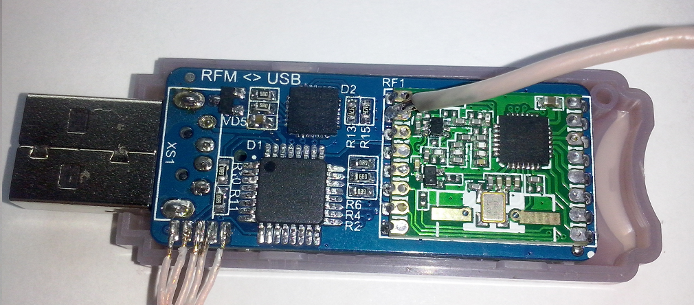

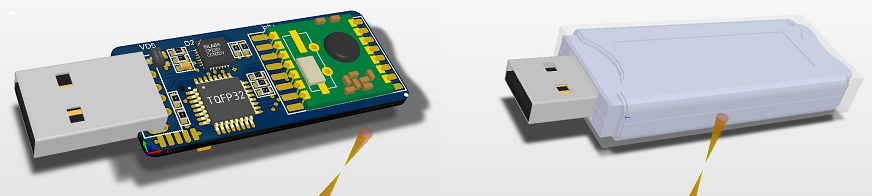

2. Разработан мост USB<>RFM, который должен выполнять функции связи MD с девайсами.
И в живую :
Конструктив
- установка в корпус G1901-438U (Gainta);
Аппаратно
- преобразователь интерфейса CP2102;
Программно:
- в разработке bootloader по UART;
- в разработке интерпретаор команд от MD;
Нахожусь в процессе написания софта. Проверил железо, всё работает. Правда с установкой в корпус возникли проблемы. В дальнейшем решим.
