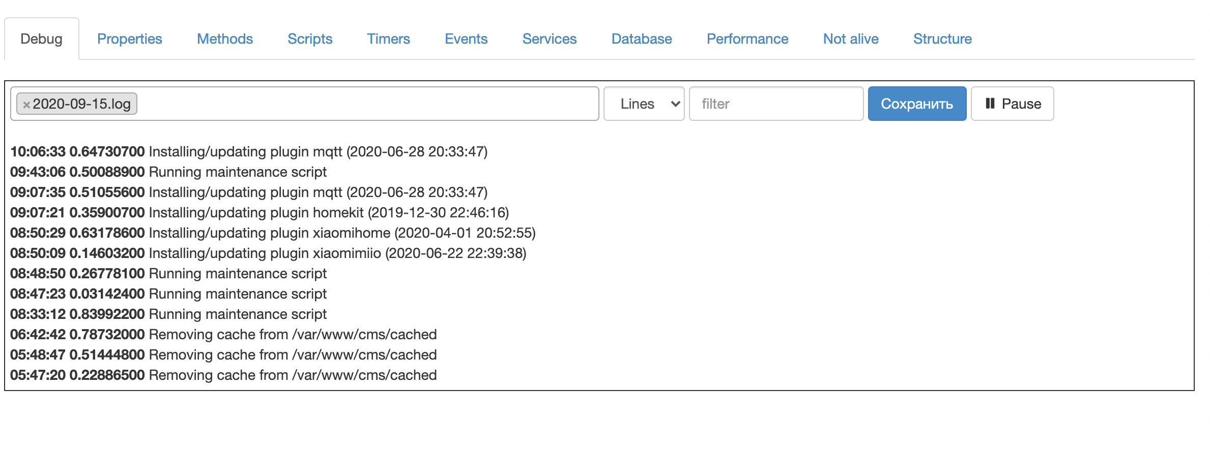

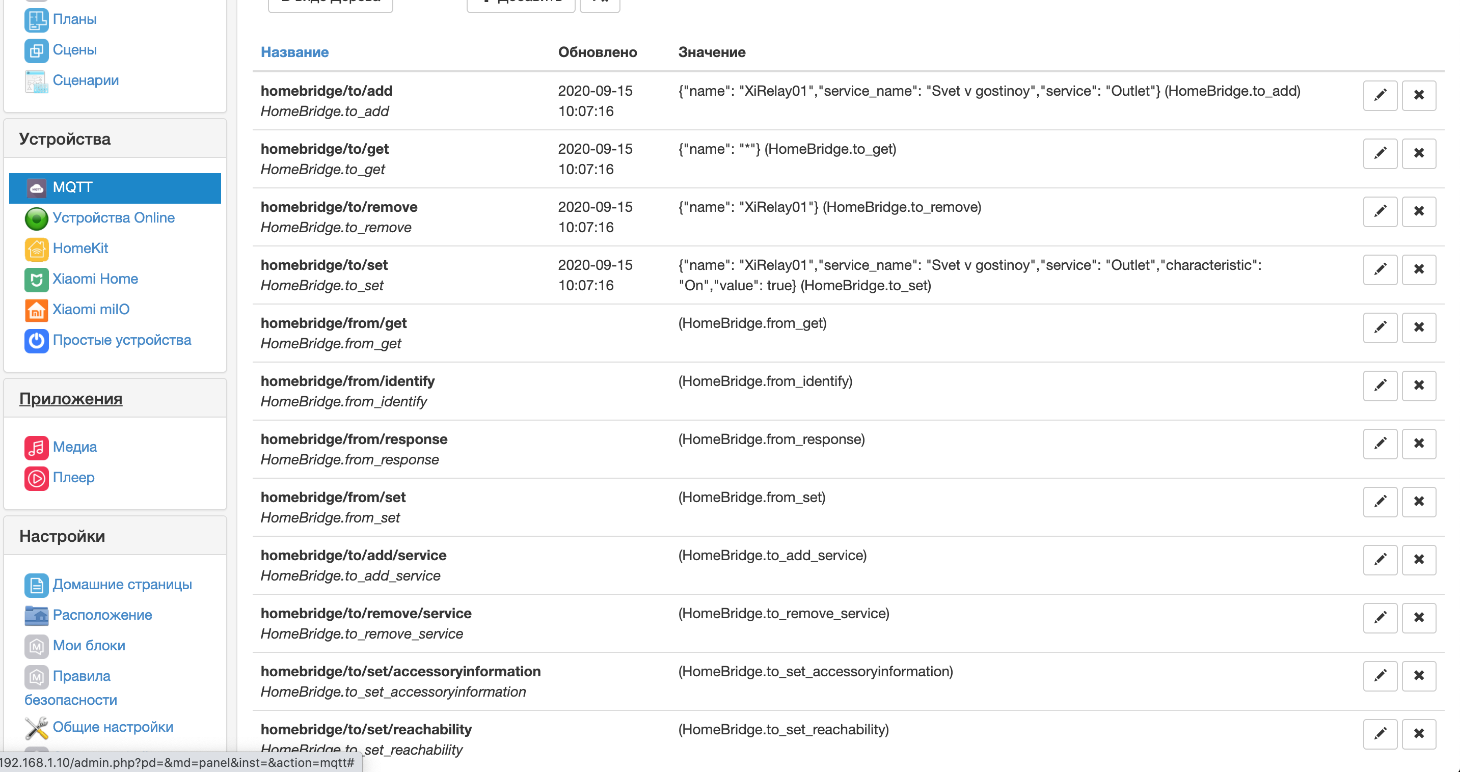

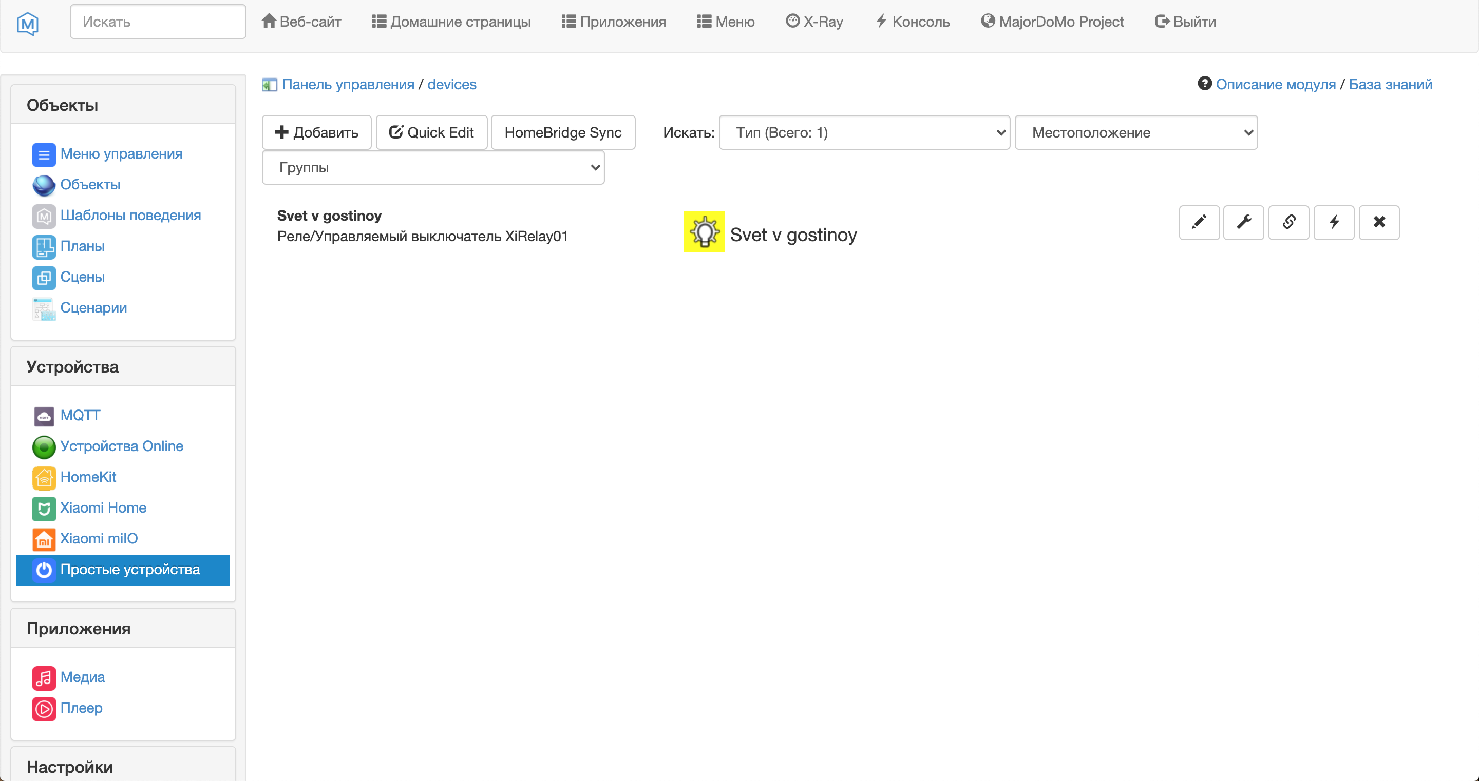

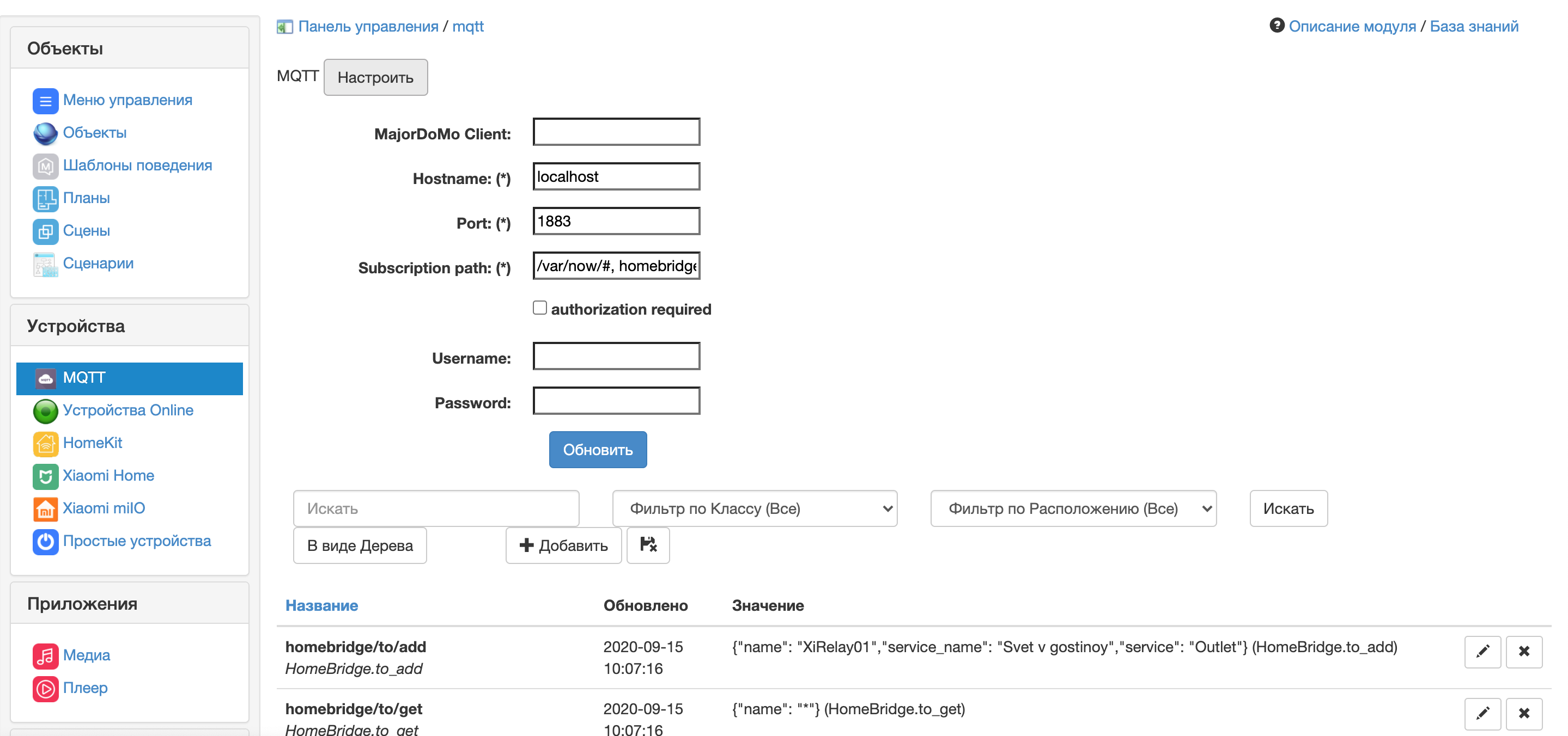

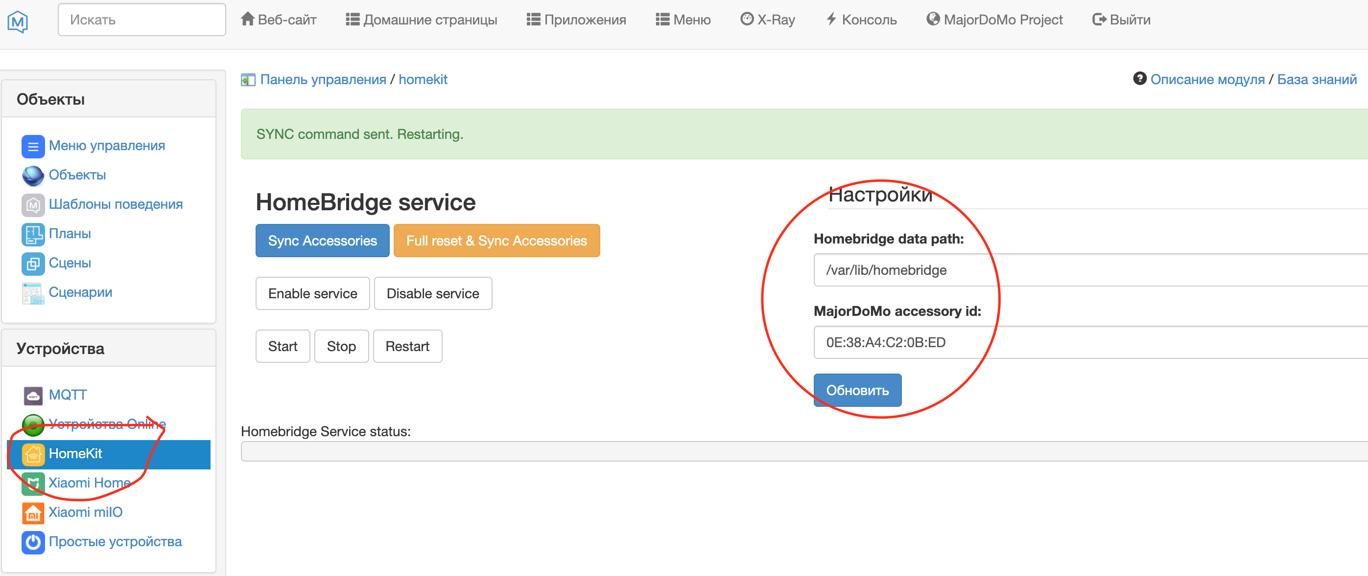

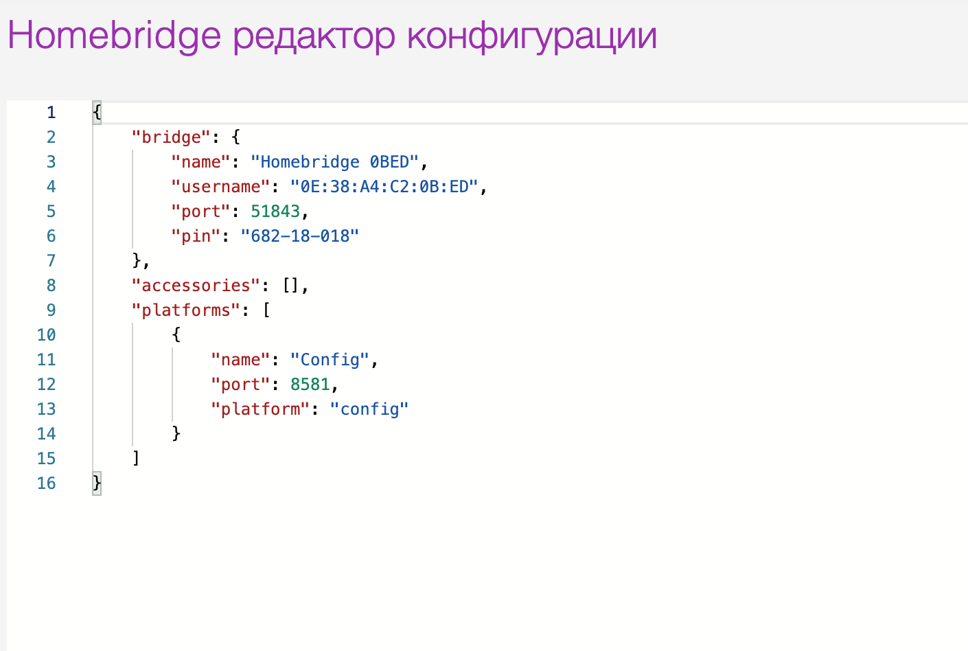

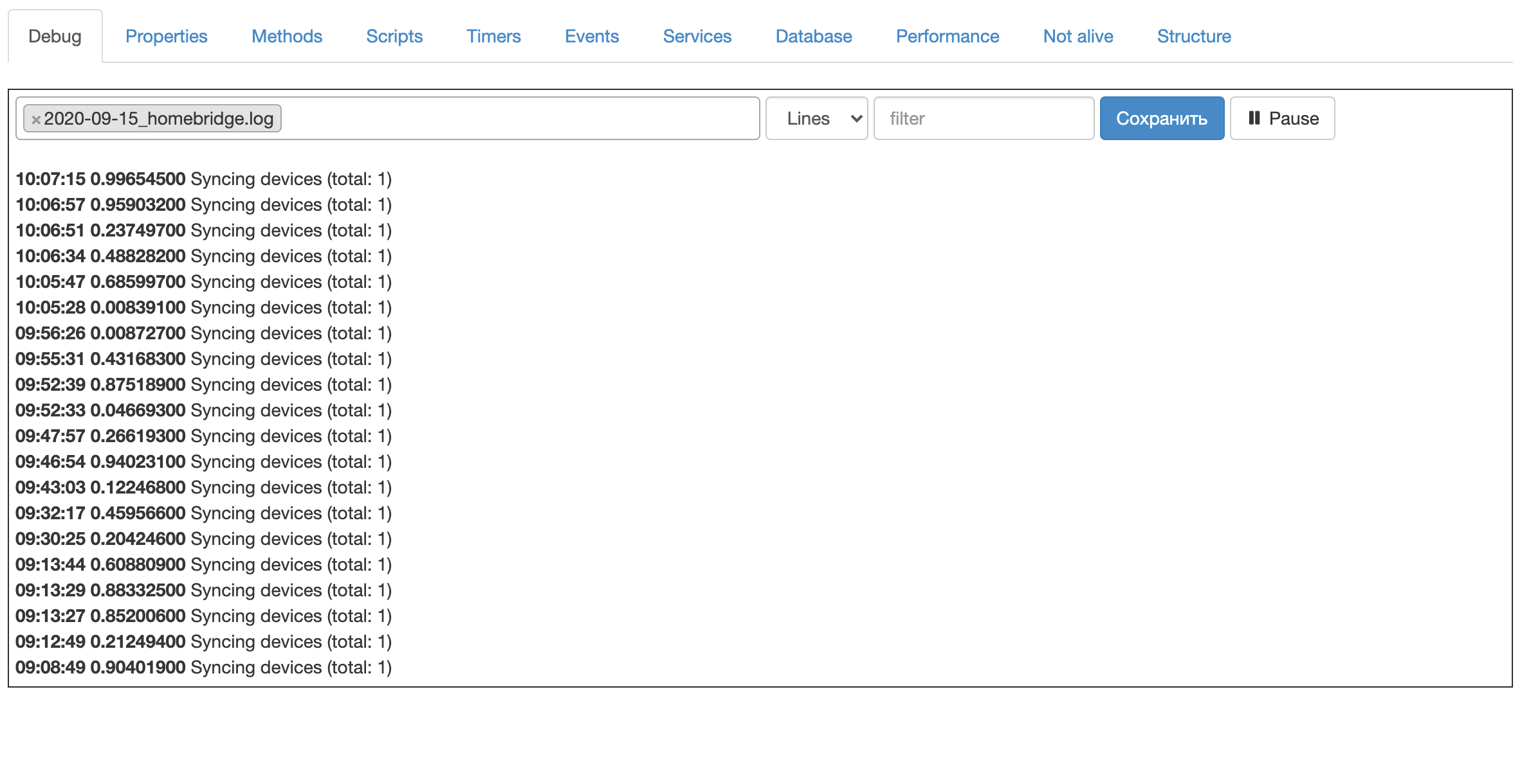

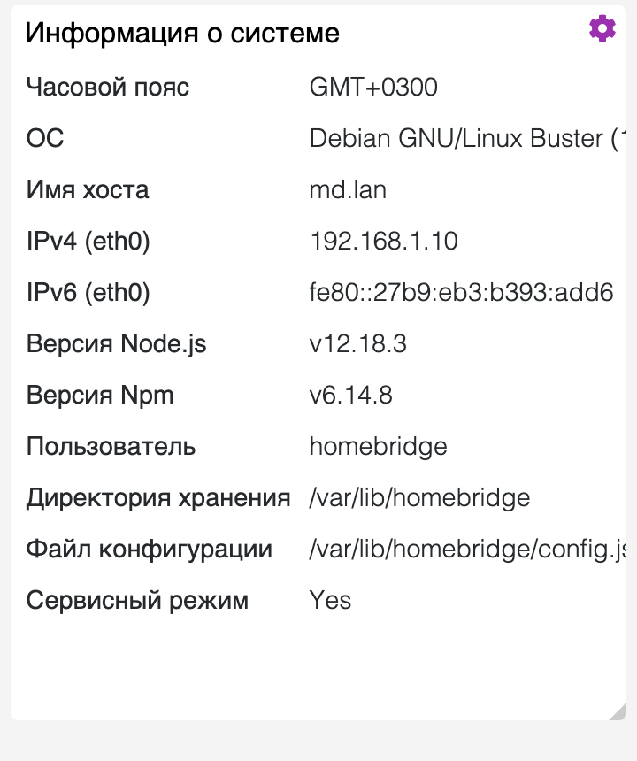

Такая проблема, стоит Homebridge и MD. В MD стоят дополнения Homekit, Mqtt.
Прокинут шлюз от Xiaomi и 1 простое устройство, в MD все работает.
Через homebridge мост добавлен в homekit на iphone, но вот устройства никак не появляются. Хотя никаких ошибок вроде нет нигде.
Все скрины прилагаю.
Снимок экрана 2020-09-15 в 10.45.18.png (346.77 КБ) 4620 просмотров
Снимок экрана 2020-09-15 в 10.45.28.png (336.25 КБ) 4620 просмотров
Снимок экрана 2020-09-15 в 10.45.47.png (579.15 КБ) 4620 просмотров
Снимок экрана 2020-09-15 в 10.45.58.png (374.21 КБ) 4620 просмотров

Последний раз редактировалось Smelkoff Вт сен 15, 2020 10:58 am, всего редактировалось 1 раз.

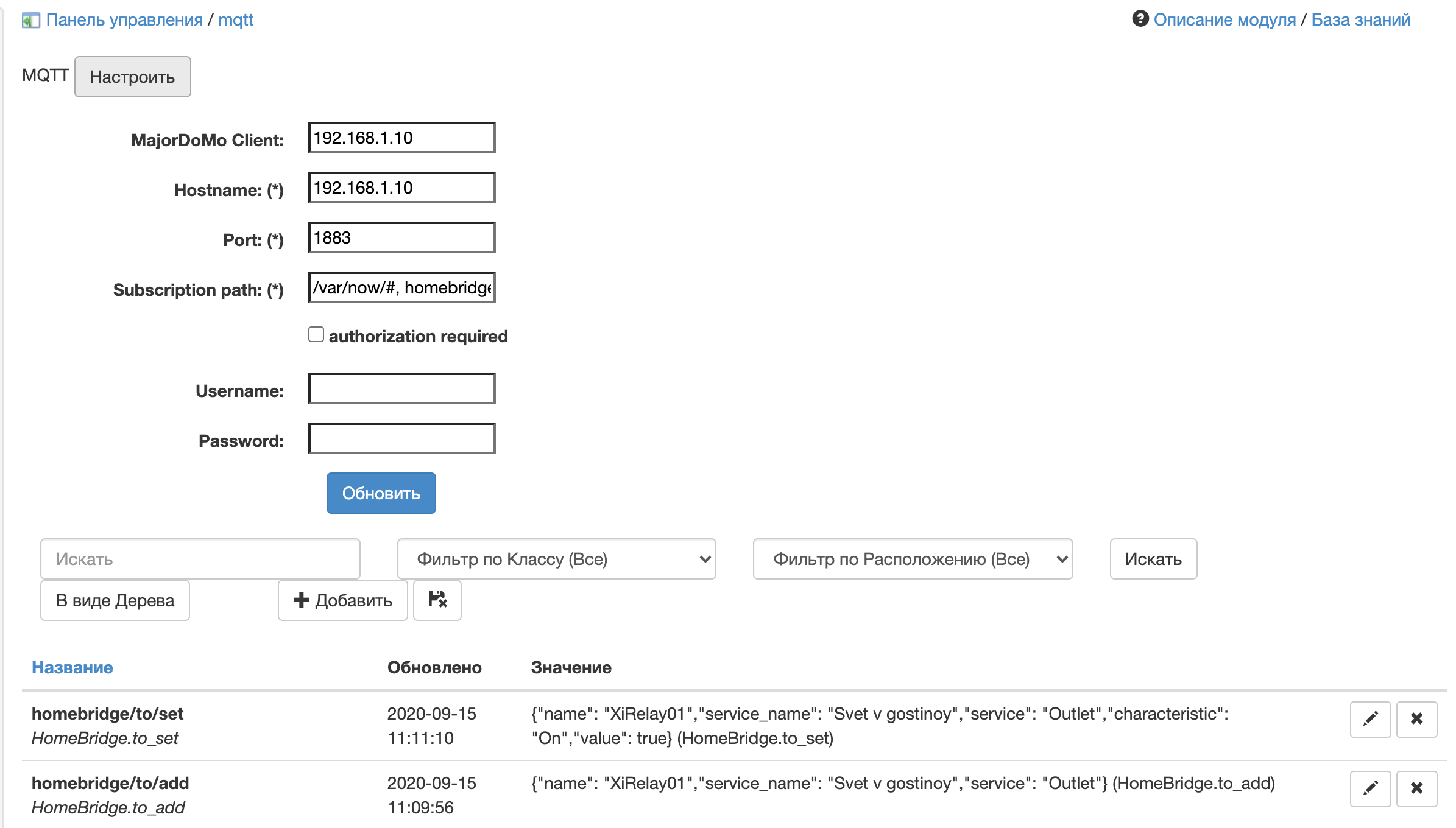

Smelkoff писал(а):Такая проблема, стоит Homebridge и MD. В MD стоят дополнения Homekit, Mqtt. Прокинут шлюз от Xiaomi и 1 простое устройство, В MD все работает. Через homebridge мост добавлен в homekit на iphone, но вот устройства никак не появляются. Хотя никаких ошибок вроде нет нигде. Все скрины прилагаю.
Когда я пишу в hostname и MD client локальный ip адрес сервера МД, то реле в homebridge добавляются без проблем

Rozenrod писал(а): Вт сен 15, 2020 10:58 am
Отправлено с моего iPhone используя Tapatalk
Добавил, все перезагрузил, так ничего и нет.

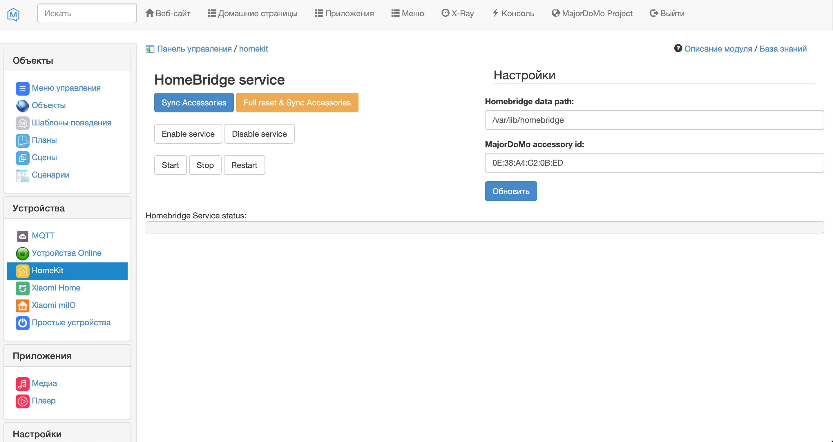

В МД установлен модуль HomeKit?
Smelkoff
Сообщения: 8
Зарегистрирован: Вт сен 15, 2020 10:37 am
Re: [Бридж] Apple HomeKit и MajorDoMo
Сообщение Smelkoff »
Rozenrod писал(а): Вт сен 15, 2020 11:18 am В МД установлен модуль HomeKit?
Да
