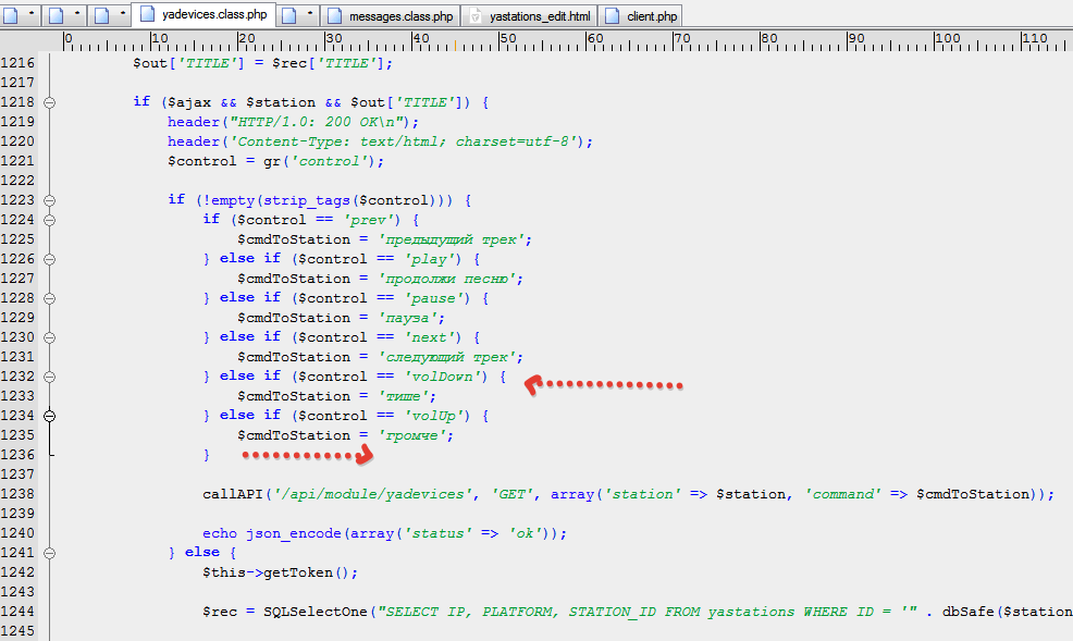

Так как мне в МД сделать ползунок регулировки громкости колонки, при этом оставаясь в облаке?
определяйте значение ползунка с задержкой секунды две и отправляйте уже потом новое значение громкости
хоть через апи, если работать будет,

Да в том то и дело что через api не работает, а слать команду типа "громкость X" это уже грабли какие то.
А что шлёт виджет яндекс музыки при изменении громкости? Ведь в нём то работает!

Теперь ясно почему работает.
Получается проблема callAPI с числовыми значениями. Только костыли.
