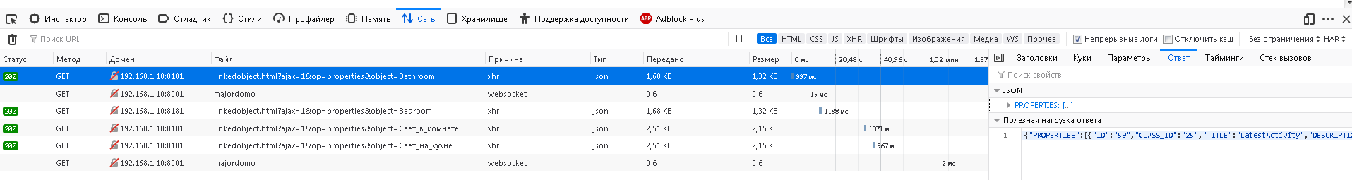

Похоже валится здесь, но вот в чём проблема, не понимаю - в коде все корректно..
cabat писал(а): Вт авг 27, 2019 5:04 pm Похоже валится здесь, но вот в чём проблема, не понимаю - в коде все корректно..
Покажи скрин вкладки Сеть консоли разработчика браузера.
