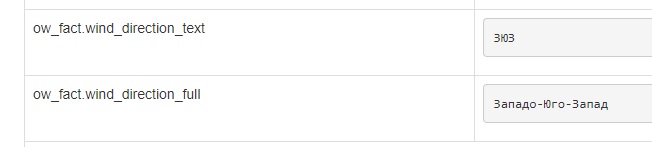

Re: [Модуль] Погода от Openweather
скрин после обновления
уже несколько раз обновилось, тоже самое, хз
хз, вопрос и поставил, примеры свои привел (про падеж)
Версия php?
образ сергея 3.28 вредеб там 5.4 вроде б
фальш жестко задана, кавычки поставил стало нормально
как правильно и везде, хз
