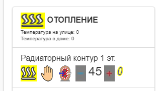

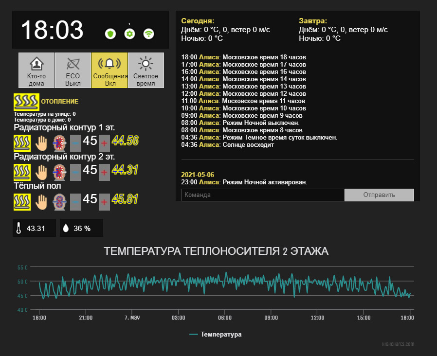

Интерфейс Пусть пока выглядит неказисто, но сейчас это не главное.
Помещаем иконки по пути: \htdocs\cms\scenes\ Если никогда раньше не вписывали код в HTML-блоки, то отмечу, что код вписывается в "Данные: установить".
Состоит из 2-х HTML-блоков.
Первый отвечает за индикацию активности отопления, исходя из активности каждой ветки. Плюс иконка является кнопкой, выключающей термостаты на всех ветках сразу.
Для отображения температуры на улице и в доме вместо "О.P" надо вписать имена Объектов.Свойств, куда сохраняется значение температуры с соответствующих температурных датчиков.
Второй блок отвечает за управление конкретной веткой отопления. В частности, это пример ветки радиаторного контура 1-го этажа.
По остальным веткам надо будет сделать такие же блоки и поправить код на соответствующие объекты веток. Думаю, тут все интуитивно понятно. Но к оформлению остальных блоков имеет смысл приступать, когда у вас заработает все вот это.
Если первоначально в интерфейсе будут появляться множественные иконки -- это нормально. Все потому, что свойства могут быть не заполнены. Просто понажимайте на иконки или заполните свойства руками.

<div><font size="1">Температура в доме: %О.P%</font></div>Второй блок отвечает за управление конкретной веткой отопления. В частности, это пример ветки радиаторного контура 1-го этажа.

</div>Если первоначально в интерфейсе будут появляться множественные иконки -- это нормально. Все потому, что свойства могут быть не заполнены. Просто понажимайте на иконки или заполните свойства руками.
Ну и должен отметить, что баги и косяки практически неизбежны. Так что отладка -- процесс естественный.

Поместил его в тот же класс, что и остальные датчики температуры, в модуле Megad указал связанный объект и свойство Value
В сценарий добавил строчку для запуска метода getValue
В объекты контуров все вписал, интерфейс на сцену добавил
