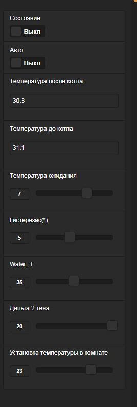

Re: Помогите с кодом (с логикой) пожалуйста
не обязательно выбрасывать датчик на улицу, я беру температуру с модуля погоды, 2 года полет нормальный.
контролировать температуру обратки не вижу смысла, нужно контролировать температуру в помещении.
меню выглядит как то так.
в авто режиме контроллер сам устанавливает температуру подачи (теплый пол у меня по всему дому без смесительного узла, потому ограничение в 60 градусов на подаче)
по поводу насоса я вообще не запариваюсь, стоит частотник Villo , жрет как лампочка светодиодная, 7 ватт, по тому он у меня молотит даже летом.
температуру ожидания пришлось ввести дополнительно, когда топлю камин по вечерам чтоб температура теплоносителя не падала особо сильно пока в доме тепло
