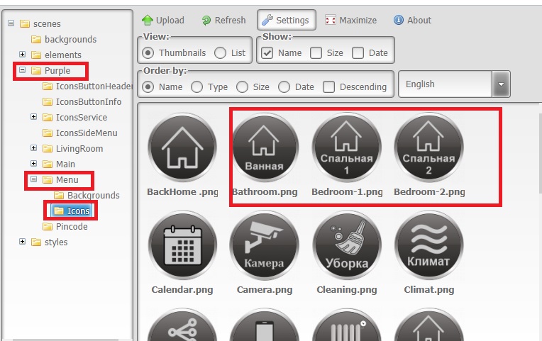

Поставил, балуюсь. Спасибо за труд!
А можно увеличить количество помещений?
Re: [Дизайн] Сцена "Пурпур"
На левой стороне главной станицы всего 7 кнопок, расширить кнопки с помещениями можете, добавив иконки на странице меню. Значки есть в комплекте.
Меню можно сделать вот так

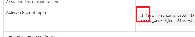

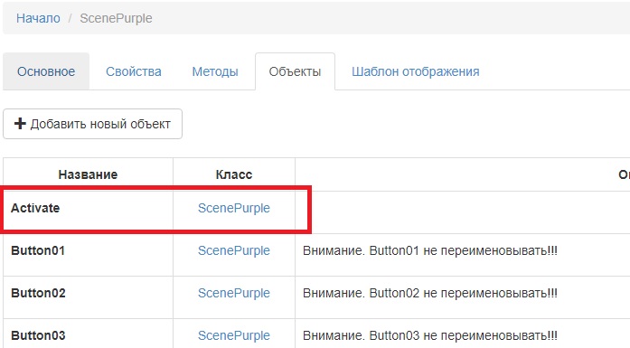

buba911 писал(а): Ср апр 08, 2020 1:41 pm А не подскажите , что может быть. Установил свежий имидж на малинку.
Поставил как на видео боковое меню и сцену.
Включаю веб сайт, но при нажатии на "Активацию" ничего не происходит.
Есть возможность другой активации?
Проверьте Activate.ScenePurple, должно быть пустое значение, если стоит цифра 1, значит активация прошла.
объект активация.jpg (55.19 КБ) 5080 просмотров

buba911
Сообщения: 127
Сообщение buba911 »
Единички нет. А при нажатии на руку ничего не происходит, совсем.
Raspberry Pi3B+ v4.44
