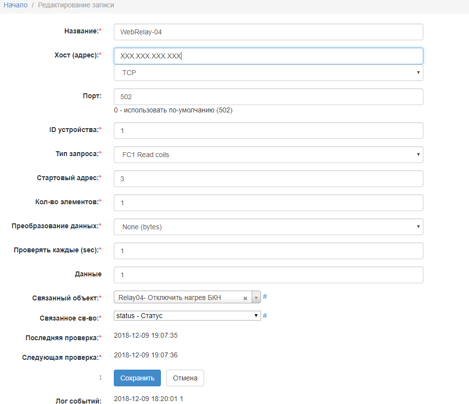

Конечно....
Ставим модуль модбас, заходим в настройки и там делаем так:
Модбас настройка.PNG (32.91 КБ) 6320 просмотров
Стартовый адрес - это номер релешки которую опрашиваем. Нумерация начинается с 0. Соответственно у меня номер 3 это значит 4ое по счету реле.
Поле данные будет заполняться, модуль модбас запрашивает данные раз в секунду. Ну и связываете со своим объектом и свойством статус.
Данные 1 - реле замкнуто, 0 - разомкнуто. Да, помните, что у этой штуковины реле переключаемые.
Это в настройках задается. Так же она может запоминать состояние реле после пропадения питания, это тоже можно настроить в веб морде.

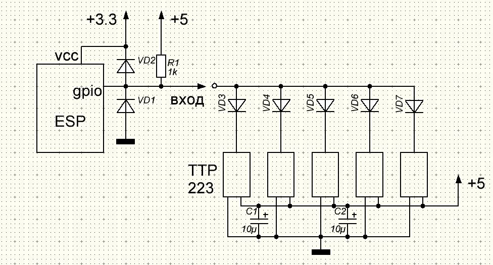

ZyaK писал(а): Сб дек 01, 2018 6:54 pm На мой взгляд достаточно дороговатое решение :? Да и плата очень внушительных размеров :)
вот так на данный момент выглядит мой щиток
и 3-й ряд это будут реле без физических выключателей, тк GPIO еспишек будут заняты датчиками температуры типа DHT и ИК светодиодами
Модуль релейный не помню сколько стоил, но что то около 200р на 8 каналов с опторазвязкой
ЕСПи 8266 12-е по 100р остальное было нагло позаимствовано с работы :D
Скажите, а чем именно управляют реле и какими нагрузками? А также есть ли какие-то физические удаленные от ESP кнопки, которые через GPIO in щелкают релюшками?
Дело в том, что не все очень гладко с помехозащитой, как у релейных китайских модулей, так и у самих ESP8266. Потому и интересуюсь, как сделано...

hc2hunter писал(а): Вт дек 11, 2018 4:47 pm Скажите, а чем именно управляют реле и какими нагрузками? А также есть ли какие-то физические удаленные от ESP кнопки, которые через GPIO in щелкают релюшками?
На данный момент 1 есп управляет 8-ю каналами освещения, вторая пока управляет электронагревателем в машине(1 киловатт) физические выключатели имеются в огромном количестве на базе сенсорных на ттп223. Ни одного ложного срабатывания за месяц эксплуатации замечено не было. Подключение организовано по типу токовой петли. На каждой линии висит по 2 а то и по 6 выключателей. Провода обычная многопроволочная витая пара.
С выключателей в свободном состоянии на выходе идёт напряжение питания, что бы оно не лезло на вход ЕСП стоят диоды, а каждый вход ЕСПи подтянут резистором прям на плате к 3.3. так же диоды нужны, что бы выключатели на 1 линии не садили друг друга на землю при срабатывании. Конденсаторы стоят рядом с каждой группой выключателей от 2-х штук.
Диод сдвоенный рядом с ЕСПи на всякий случай для защиты пина.
Скетчи для ЕСПи писал сам, так же сделана защита от дребезга

ZyaK писал(а): Вт дек 11, 2018 7:19 pm <...> Подключение организовано по типу токовой петли. На каждой линии висит по 2 а то и по 6 выключателей. Провода обычная многопроволочная витая пара.
спасибо за развернутый ответ!
но, если честно, не совсем понял, каким образом осуществляется детекция, какая из кнопок нажата? :oops:
(ведь подключены они все к одному GPIO... , резистивных делителей тоже нет...)
Или тут подразумеваются кучка выключателей с одинаковым назначением?
