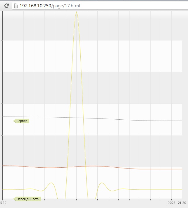

Вот мой тестовый код и график на 3 объекта
<img src="/pChart/analog.php?
p=TempSensor0.temp&
type=16h&width=700&
height=700&gtype=curve&
c1fil01=5&
p2=TempSensor2.temp&
c2fil01=5&
p3=analog2.temp&
c2fil01=5&
n1=Сервер&
n2=Гараж&
n3=Освещенность&
labels=1">

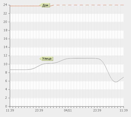

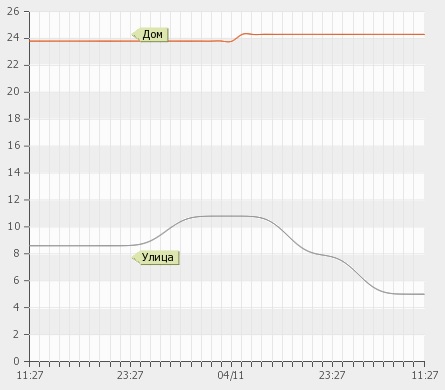

"Заработало" в смысле нарисовало что-то отличное от прямых линий, или "заработало" - нарисовало КОРРЕКТНЫЕ графики?
вот как меняются графики от изменения только типа интервала:
<img src="/pChart/analog.php?p=ws.TempOutside&type=48h&width=480&height=400&gtype=curve&p2=ws.TempInside&c1fil01=5&c1fil02=5&n1=Улица&n2=Дом&labels=1">
пример 1.jpg (37.21 КБ) 11313 просмотров
<img src="/pChart/analog.php?p=ws.TempOutside&type=2d&width=480&height=400&gtype=curve&p2=ws.TempInside&c1fil01=5&c1fil02=5&n1=Улица&n2=Дом&labels=1">
пример 2.jpg (37.48 КБ) 11313 просмотров

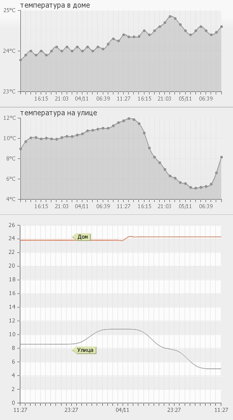

а вот как эти графики сопоставляются с графиками pChart:
<img src="/pChart/?p=ws.TempInside&type=2d&gtype=curve&width=480&title=температура в доме&px=10"></br>
<img src="/pChart/?p=ws.TempOutside&type=2d&gtype=curve&width=480&title=температура на улице&px=10"></br>
вот как это все расценивать? работает?
