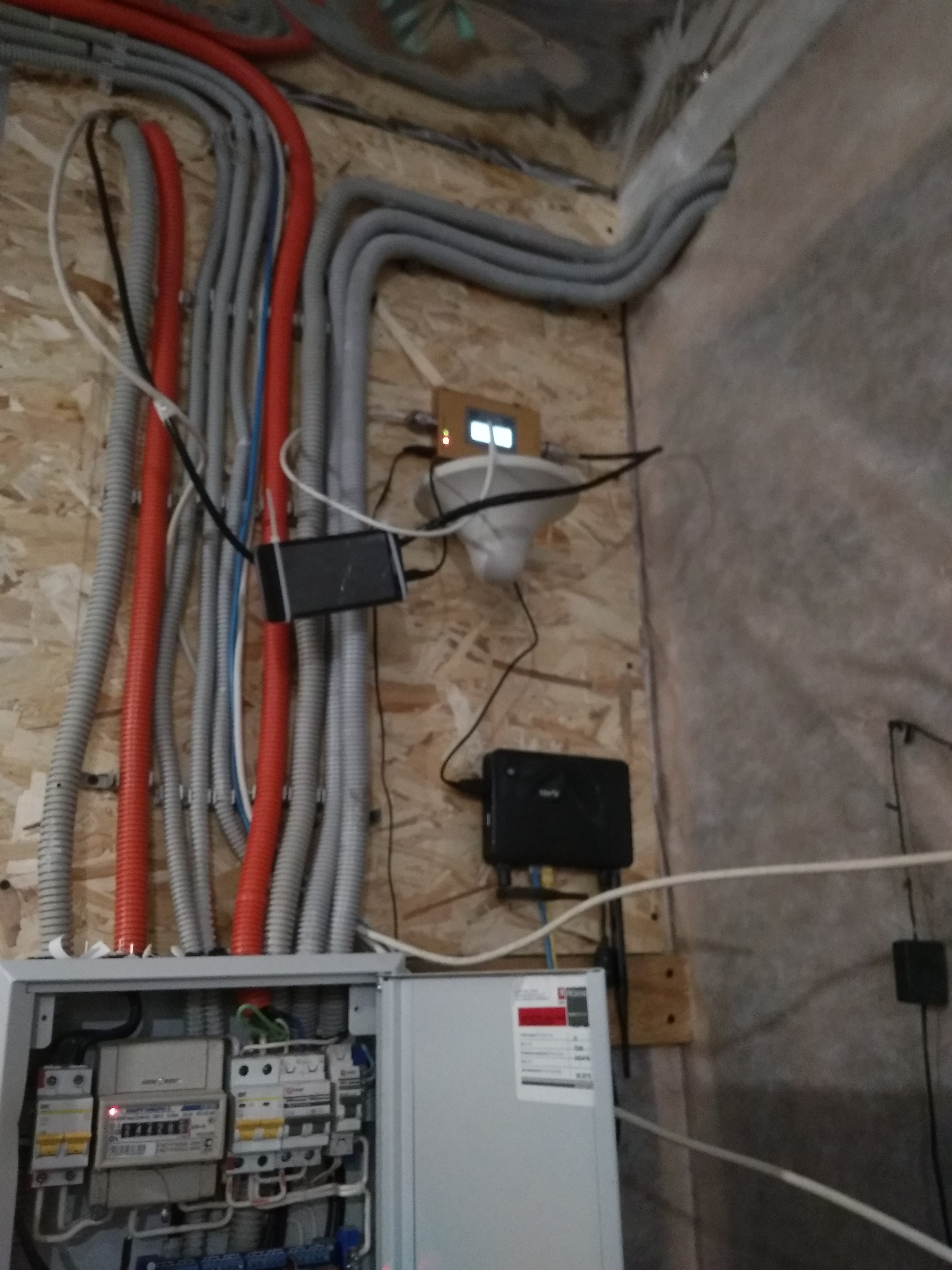

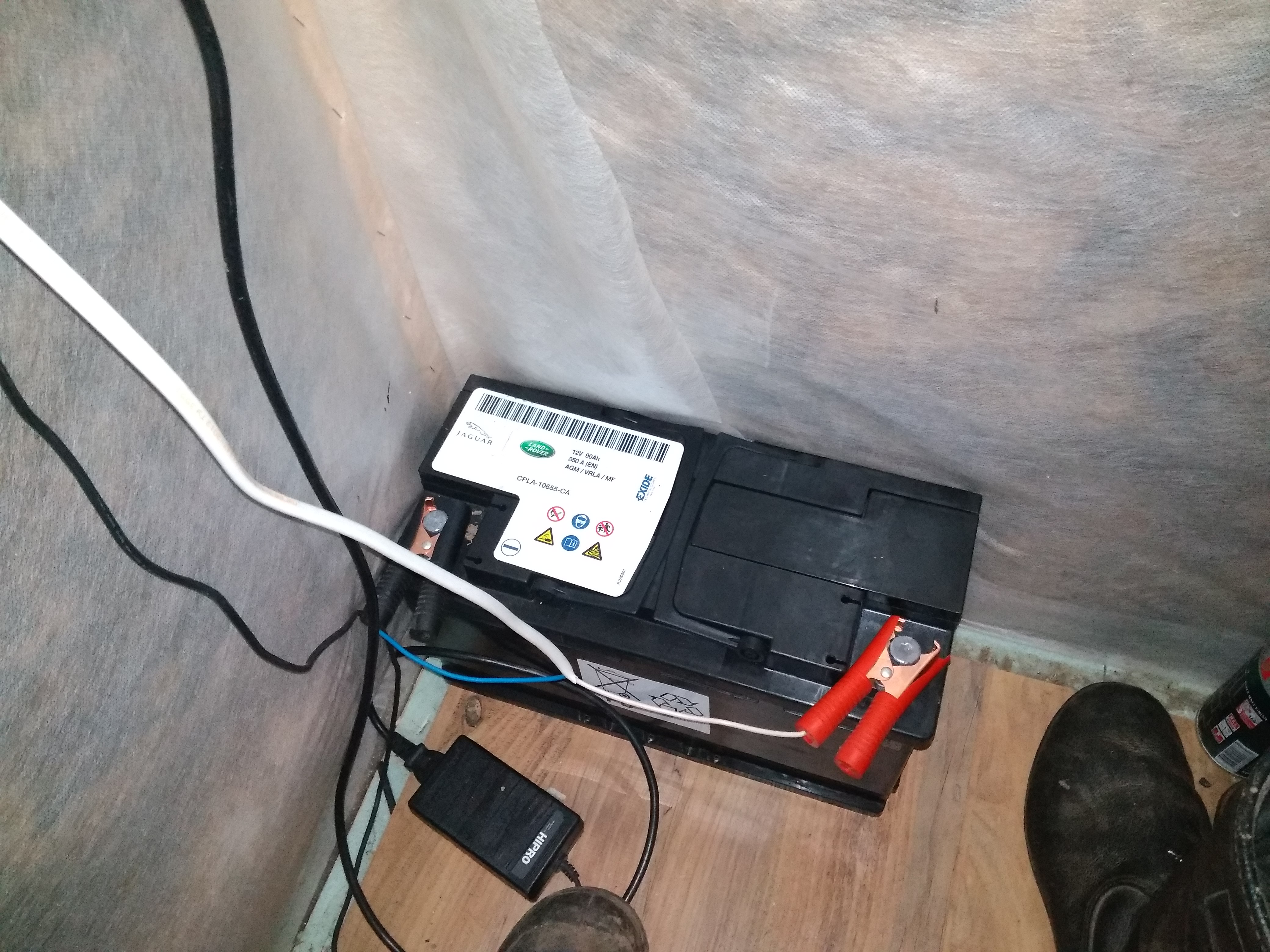

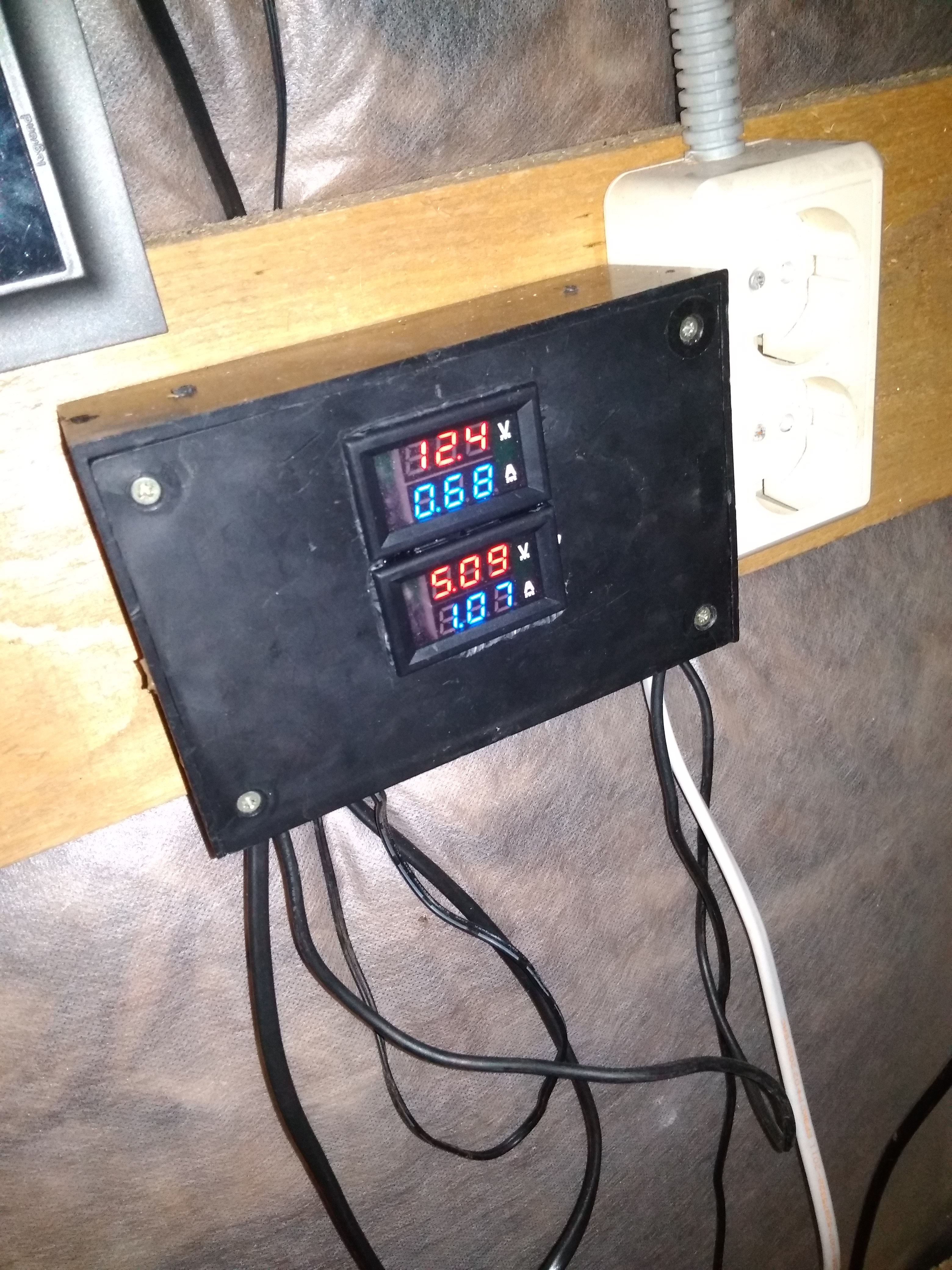

сегодня домой приду, сфотаю что у меня сделано :)
в краце аккум автомобильный 90 ампер/час, 5 преобразователей в параллель 12->5 вольт, держат ток до 15 ампер, ток потребления и напряжение мониторится показометрами, так же начал разводить 12-ти вольтовое аварийное светодиодное освещение по комнатам, включается автоматически, когда вырубают свет(частный дом в процессе постройки). Заряжается и питается все это чудо от импульсника с напряжением 12.6 вольт и ограничением тока в 5 ампер.
усилитель 4G и роутер так же запитаны от этой системы.
Пока понятное дело весит всё временно, буду переделывать, но общая концепция останется.
Думал добавить монитор питания, но потом думаю да нафига оно мне надо :) есть конечно мысли периодически разряжать и заряжать аккум, но если в момент почти полной разрядки вырубят электричество... )))

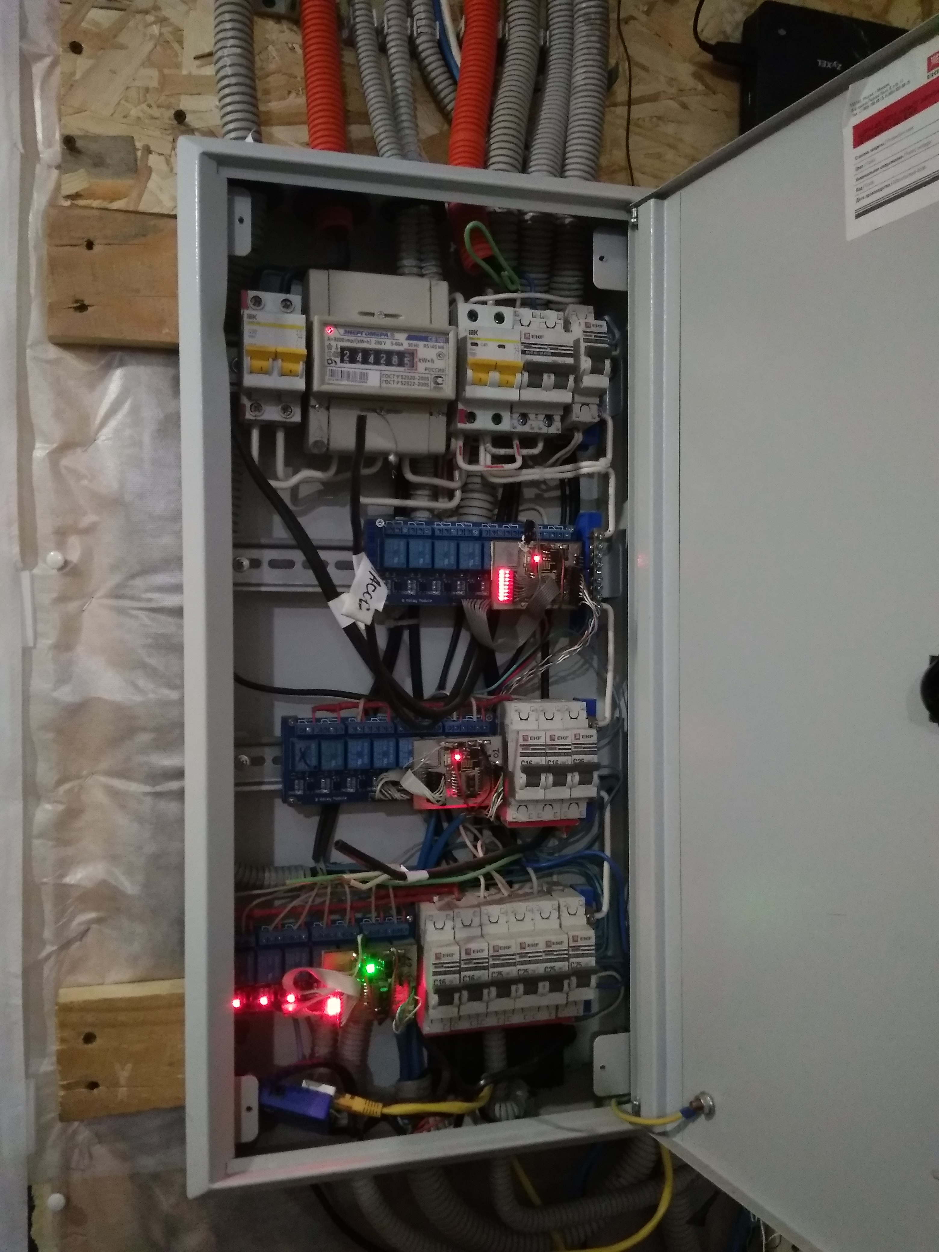

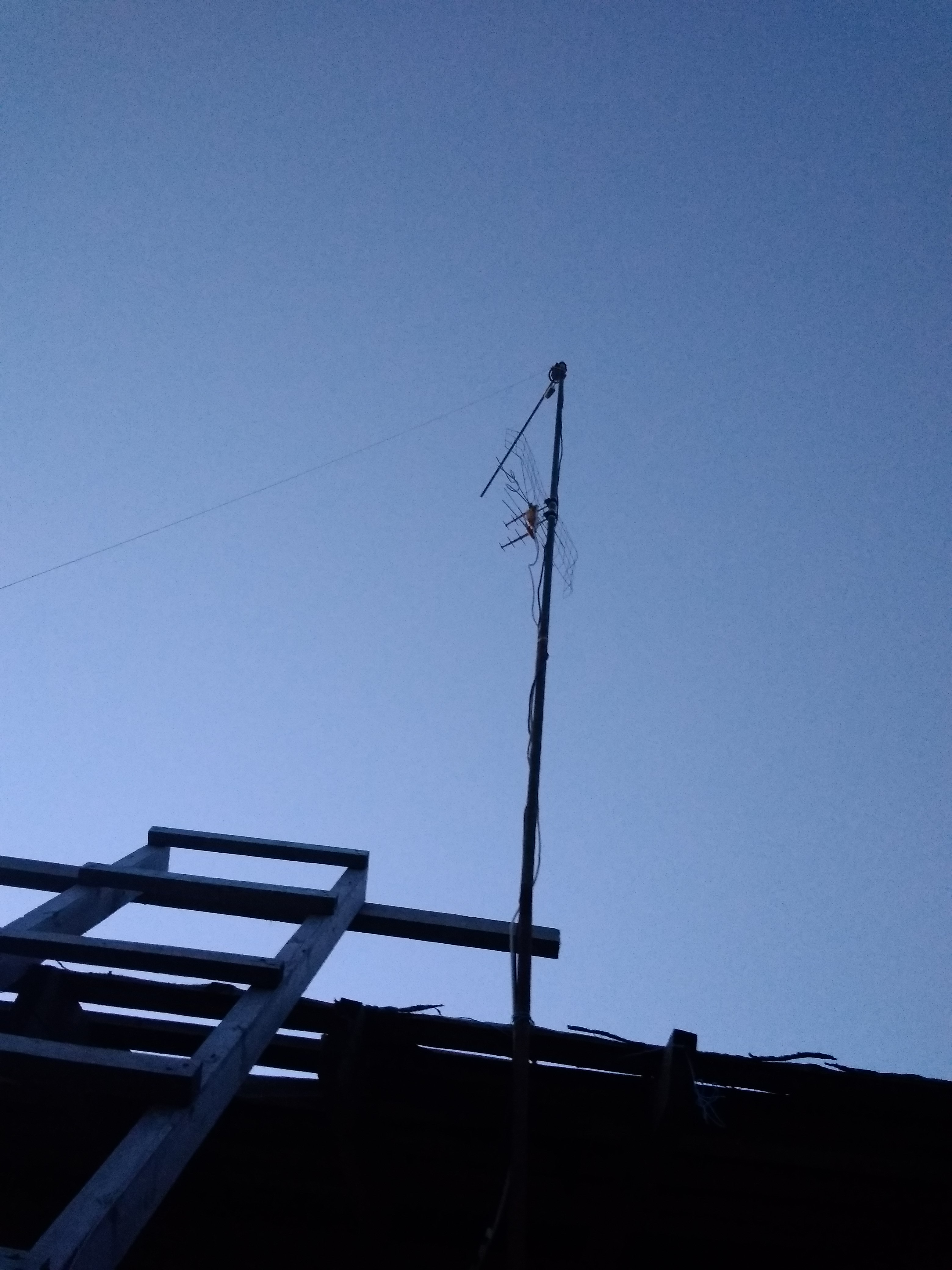

Все куда проще, это садоогород:)
Связь есть нормальная, поговорить можно без проблем, а вот с интернетом туго, по тому стоит антенна, подключения к телефону в качестве модема и репиттер на той же антенне чтоб по дому по мимо вайфая было 4г. В щитке контроллеры на базе если 8266, занимаются освещением и опросом датчиков температуры и влажности. Выключатели сенсорные. Щит тоже пока временно такой, потом когда займусь отделкой перетряхну. обещанные фото кстати релюхи питаются тоже от 5 вольт и вместе с распбери и включенными 3*8 релюхами потребление порядка 2.5 ампер. Остался запас в 10 ампер, думаю раскидать по комнатам 5 вольтовые розетки юсб

круто)) а что за преобразователи с 12В до 5В спрятаны в черной коробочке? какие датчики температуры и влажности используются?
ZyaK
Сообщения: 419
Откуда: Ижевск
Re: Бесперебойное/резервное питание 5В (для Raspberry_Pi и т.п.)
Сообщение ZyaK »
Преобразователи на базе LM2596
