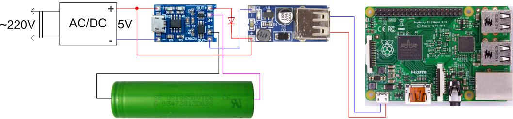

Хочу поделиться очень простым вариантом резервирования электропитания.
Если необходимо организовать бесперебойное 5-вольтовое питание микрокомпьютера (типа Raspberry_Pi), то проще всего, на мой взгляд, использовать пару готовых китайских модулей - контроллер заряда + повышающий преобразователь в связке с аккумулятором 18650. Получится этакий PowerBank. Только необходима одна небольшая доработка в виде диода Шоттки, что бы при подключенной нагрузке, процесс заряда аккумулятора шел корректно.
Набросал схему и снял небольшое видео.

а как же ток потребления в 2А? у меня версия 3 и находится на HDD через USB.

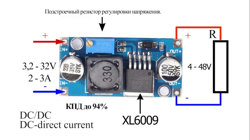

Ну, что я могу сказать, все зависит от DC-DC преобразователя. Но долговременные 2А, наверное, сложно будет вытянуть от одной банки 18650, особенно подсевшей. Но я так полагаю, что долговременно и не требуется, типа только стартануть HDD.
У меня, например, Raspberry Pi2 на SDшке до сих пор. И преобразователь из моего примера, совсем хилый - он тянет не более 500мА (по крайней мере, с самодельной электронной нагрузкой на полевиках, в жизни может и больше выдаст). Но такой просто был по рукой...
Вот, например, преобразователь на XL6009 по заявлениям производителя вообще до 3А должен выдать (конечно, всему верить нельзя, надо проверять)
. Ну а если и его не хватит, то тут только последовательное соединение нескольких банок 18650 и мощный понижающий DC-DC преобразователь.

1. Дорого.
2. Скорее всего, у PowerBank'а будет проблема с одновременным зарядом аккумуляторов и питанием нагрузки. Т.е. ток из цепи аккумулятора, несмотря на наличие внешнего питания, будет постоянно течь в нагрузку и процесс заряда никогда не прекратится. А это быстро выведет из строя аккумулятор. Хотя может и есть модели, позволяющие организовывать на них бесперебойное питание, но все равно - пункт №1...

Точно такое же решение организовал у себя на одном аккумуляторе (акк в боксе, преобразователь в 5В USB подключается съемными разъемами для удобства использования и подключения к другим устройствам), но ток больше 1А китайский преобразователь в USB уже не тянет (скорее всего до 1А рассчитан), очень сильно греется...
Долго такой преобразователь для питания Pi не выдержит, особенно если к нему еще что-то подключать!
