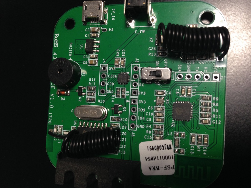

Вобщем - разобрал. Вот внутренности
Выключатель внутри оказался выключенным. Как только включил его - заработало обучение.

Похоже, что в продаже 2 вида платы попадаются. На сайте Sonoff-Tasmota есть фото платы без группы пинов j5:
Re: Sonoff RF Bridge 433
Ну эта группа пинов скорее всего использовалась для дебага efm модуля, и отслеживания протокола...её посчитали ненужной в готовом устройстве, и, видимо, убрали в очередной ревизии
