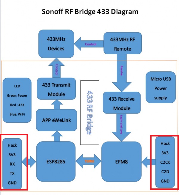

RF Bridge Diagram

Судя по схемам официальным там все же esp8266. Обработка вся идет на отдельном чипе и с есп соединяется по uart как у sonoff DUAL.
Для создания своей прошивки esp8266 требуется знать протокол обмена uart c м/к.

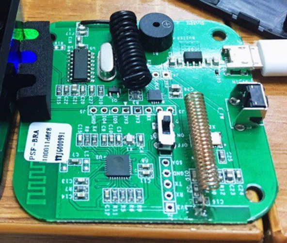

Нашел фотку платы этого девайса. Добавил к первому посту. Видно, что можно припаять несколько гребенок. Ну, для перепрошивки некоторые. А остальные зачем? Может получится натыкать своих датчиков...

Та что нижняя - для перепрошивки esp, верхняя - скорее всего для второго модуля (efm)...у тя ж даже на схеме они нарисованы =D.

Отдельно UART на радиочип наверно выведен.
GPIO часть видно что тоже разведены.

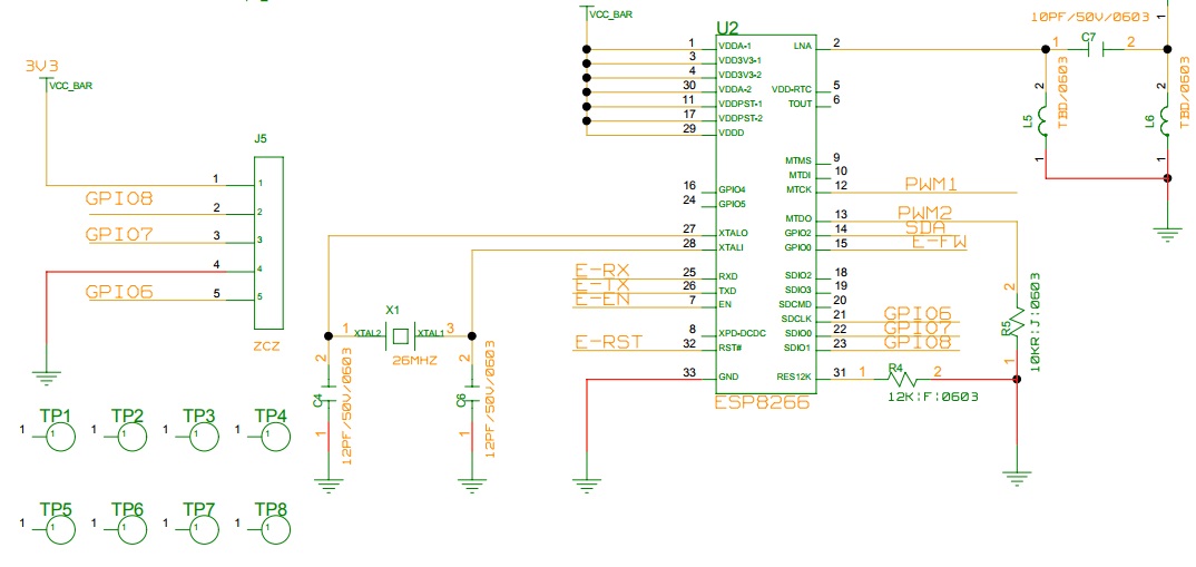

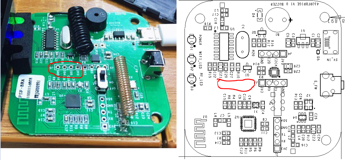

Странно, что фотка (её выложили ребята из Sonoff в VK) немного не совпадает со схемой платы, взятой с их же вики.
То ли уберут часть пинов, то ли добавят. Непонятно, какой вариант пошел в продакшин.

Судя по схеме J5 должен быть, но на фото платы всеже одного пина не хватает - GPIO6
