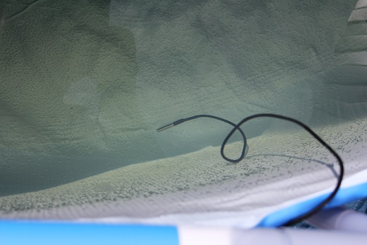

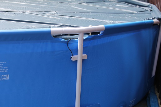

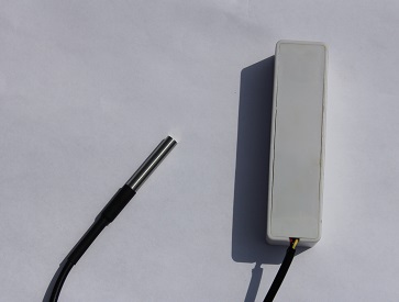

Собрал датчик температуры на основе влагозащищённого DS18B20, для измерения температуры воды в бассейне. Работает отлично, потребляет в четыре раза меньше чем от DHT22
Кому интересно продам за 550р (без аккумулятора)
PS. Все датчики уличного назначения рекомендую припевать аккумулятор и покрывать лаком. И засовывать в герметичный корпус. Мой датчик влажности за полгода стал зелёным. Буду искать более герметичные корпуса для уличного исполнения.

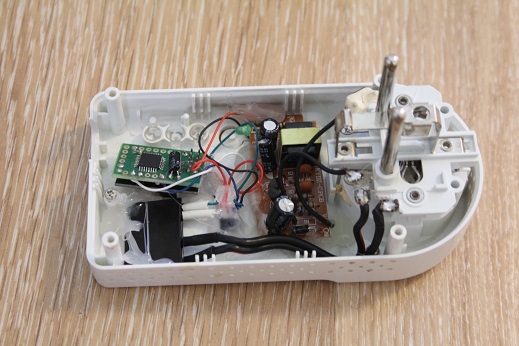

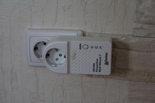

Добрался я до исполнителей
Мне достались 2 списанных сетевых модема
Я решил попробовать на проводках собрать исполнитель
Вот что получилось
Просьба не критиковать. Это всего лишь тестовый вариант.
Внутрь засунул импульсный блок питания от зарядки телефона (5в). Стабилизатор на 3.3в. Мой модуль MySensor и Omron твердотельное реле на 220в 2А управляемое логическим уровнем сигнала.
На картинке видно что блок питания занимает 70% всего устройства. Сейчас жду из Китая более компактный вариант прямо на плату http://www.ebay.com/itm/281600752756?_t ... EBIDX%3AIT
Следующий этап буду пробовать собрать устройство наподобие исполнителей Ноолайт
Устройство работает отлично и через репитеры но вылезли другие проблемы
1. Библиотека UIPEthernet похоже имеет баг с закрытием клиентских соединений. Что приводит к её зависанию через несколько попыток управления. Я замечал этот баг на гейтах RS433 и всё время откладывал его изучения, но из за того что я управляю RS433 не так часто, устройство не висло. При использовании iBoard таких проблем нет, потому что там используется чип WithNet. Если не разобраться с этим багом похоже не получится дешового гейта для mySensor и проще использовать Iboard
2. Из за того что mySensor у нас работает через MQTT есть проблема с презентацией датчика. Из за этого нужно всегда знать какой адрес у датчика и добавлять запись для связки MQTT вручную. Также нет механизма который проверяет доставку пакета клиенту. Иногда происходит потеря пакета, тем самым управление не происходит.
