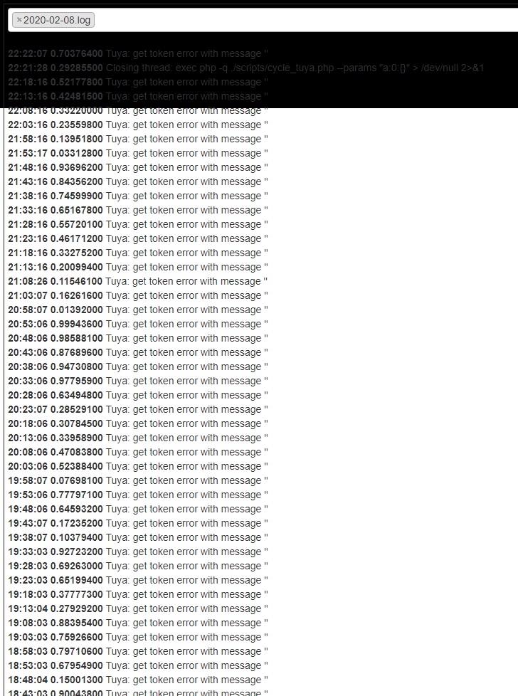

Sandr писал(а): Сб фев 08, 2020 7:25 pm Добрый день - а кто может подсказать, в чем проблема?
Лог забит этим сообщением
Модуль не может токен получить от облака

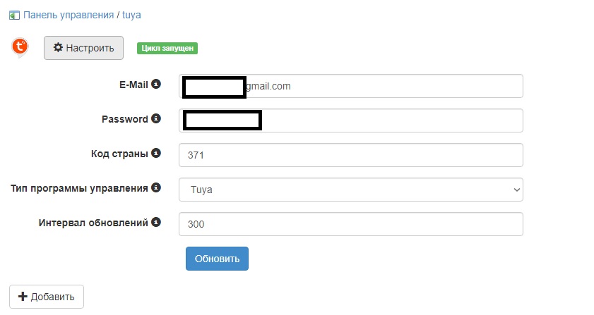

Странно - у меня ничего такого не выдаёт... Версия модуля последняя? Настойки все вбиты? С кодом страны?
Re: [Модуль] Tuya
Версия модуля последняя, код страны указан. После того, как я зашел в мобильное приложение Tuya, то модуль стал видеть устройства в облаке. Пока я так и не понял причину не обнаружения токена, тут или восстановили работу сервера Tuya или нужно заходить в мобильное приложение.

Обновлял настройки, не помогло, я всегда обновляю настройки, если устройство перестает работать, а тут это не помогло и я зашел в мобильное приложение, потом модуль перестал ругаться. Это уже второй случай, когда в логах пишется Tuya: get token error with message ''. В следующий раз я попробую зайти в мобильное приложение Tuya, выключить и включить устройство, а после посмотрю что будет.

Вот такой ответ от сервера получает модуль:
<html lang="zh-CN" class="small">
<head>
<meta charset="utf-8">
<meta name="apple-itunes-app" content="app-id=432274380">
<meta http-equiv="X-UA-Compatible" content="IE=edge,chrome=1"/>
<meta name="renderer" content="webkit"/>
<meta name="description" content="tuya"/>
<meta name="viewport" content="user-scalable=no, width=device-width, initial-scale=1.0, maximum-scale=1.0"/>
<title>404 - This is 404 page</title>
</head>
<body>
</body>
</html>
