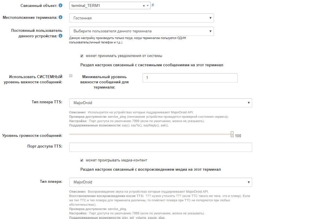

А сейчас поддерживается возобновление вопроизведения после TTS?
на чем - какой тип терминала ?

MajorDroid

pash4uga писал(а): Сб дек 21, 2019 3:52 pmMajorDroid
Если не пайтерминал а чистый мажордроид то никогда восстановления и не было
Давай не так какой плеер настроен на терминале?

Да собственно стандартно все:
Сохраненное изображение 2019-12-22_20-38-18.571.jpg (151.49 КБ) 4480 просмотров
