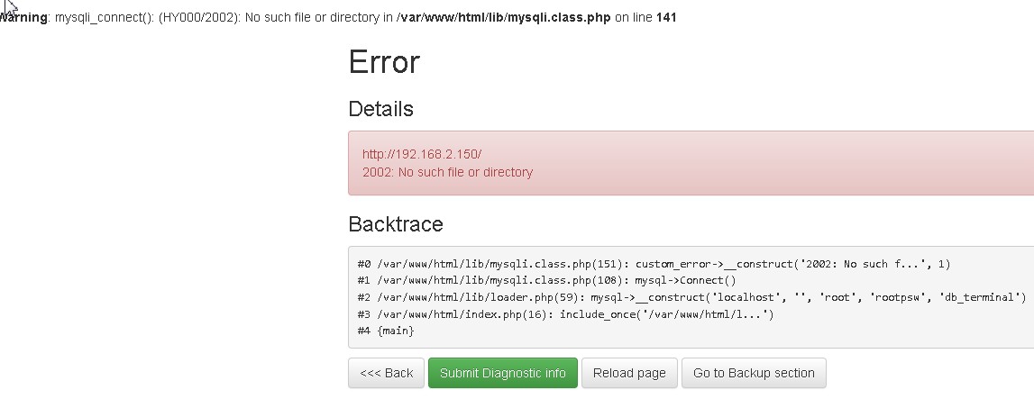

Здравствуйте. Подскажите где можно посмотреть, как отследить что происходит? Сервер работает стабильно ни где ошибок нет но через некоторое время отваливается от сети ни веб ни ssh, помогает только передергивание питания.На видеоинтерфейсе после перезагрузки высвечивается приглашение логин пароль и через некоторое время исчезает всё сервер отвалился. Сервер на распберри Апач. Спасибо.

Похоже, пришло время обновлять базовый образ. Решил поставить его с нуля, записал на флешку, поставил в Raspberry Pi 4B, обновил raspbian (sudo apt update; sudo apt upgrade), затем пришлось немного подправить nginx (т.к. после обновлений при обращении к mjdm лицезреем "welcome to nginx"). А вот после, самое интересное. В настройках majordomo пишет, что система сильно устарела. Но при обновлении вылетает по ошибке, цикл стопорится, и majordomo дальше совершенно отказывается работать. Где-то проскакивает ошибка, что не хватает каких-то таблиц (не сохранил, какие, и странно, почему эти таблицы не ставятся при обновлении). Пытался накатить бэкап (который эти таблицы должен содержать), но всё-равно, ничего не получилось. Накатывал даже dump.sql через phpmyadmin, ни один цикл так и не запустился. Похоже, вопрос об обновлении базового образа действительно назрел, т.к. сейчас он в текущих реалиях бесполезен.
PS: сначала думал скопировать образ с работающей системы (у меня два raspberry pi 4), но вот незадача, на флешке оказалась ошибка. И сейчас надо будет это как-то решать, раз с нуля не поставить, придётся устанавливать raspbian и накатывать majordomo через скрипт

Здравствуйте. Образ 3_33 все нормально ставится , обновляется с бэкапа 3_31 все восстанавливается, ни каких ошибок не пишет. Работает несколько суток нормально затем вот так.
Скриншот 08-02-2022 115043.jpg (62.17 КБ) 9922 просмотра
А за тем вообще теряет IP даже по ssh не войти. Подскажите пожалуйста как и где можно это отследить. Спасибо.
