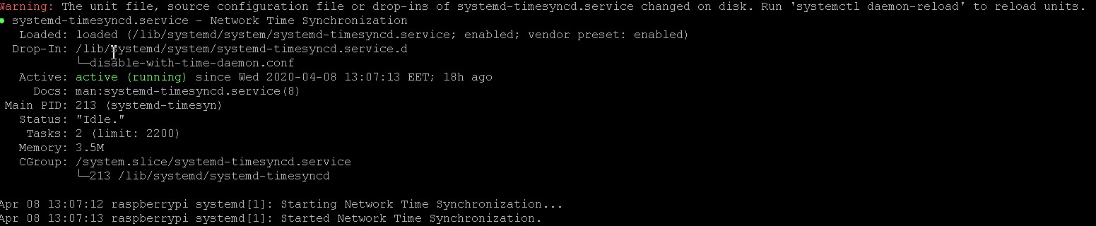

Похоже отличие в выводе: System clock synchronized: yes
Нв всякий случай вот мой вывод статуса:
pi@raspberrypi:~ $ systemctl status systemd-timesyncd.service
Warning: The unit file, source configuration file or drop-ins of systemd-timesyncd.service changed on disk. Run 'systemctl dae
● systemd-timesyncd.service - Network Time Synchronization
   Loaded: loaded (/lib/systemd/system/systemd-timesyncd.service; enabled; vendor preset: enabled)
  Drop-In: /lib/systemd/system/systemd-timesyncd.service.d
           └─disable-with-time-daemon.conf
   Active: active (running) since Wed 2021-12-15 18:17:05 MSK; 4 days ago
     Docs: man:systemd-timesyncd.service(8)
 Main PID: 278 (systemd-timesyn)
   Status: "Synchronized to time server for the first time 194.158.196.172:123 (0.debian.pool.ntp.org)."
    Tasks: 2 (limit: 2059)
   CGroup: /system.slice/systemd-timesyncd.service
           └─278 /lib/systemd/systemd-timesyncd
Dec 15 18:17:04 raspberrypi systemd[1]: Starting Network Time Synchronization...
Dec 15 18:17:05 raspberrypi systemd[1]: Started Network Time Synchronization.
Dec 15 19:05:07 raspberrypi systemd-timesyncd[278]: Synchronized to time server for the first time 194.158.196.172:123 (0.debi

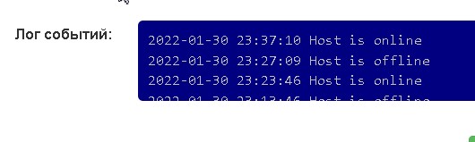

Здравствуйте. Почему у меня пишет что нет доступа в интернет.Хотя:
Скриншот 31-01-2022 155336.jpg (19.71 КБ) 5877 просмотров
Скриншот 31-01-2022 155321.jpg (25.91 КБ) 5877 просмотров
andrey040670
Сообщения: 473
Сообщение andrey040670 »
Ну тут понятно, хост это в вашей домашней сети 168.192.xx, только я не понял зачем вы назначили в место хоста dns ? google вам точно не ответит.
DNS 1.1.1.1 1.0 0.1 8.0.0.0
В качестве хоста можно использовать "localhost" или "ip устройства"
