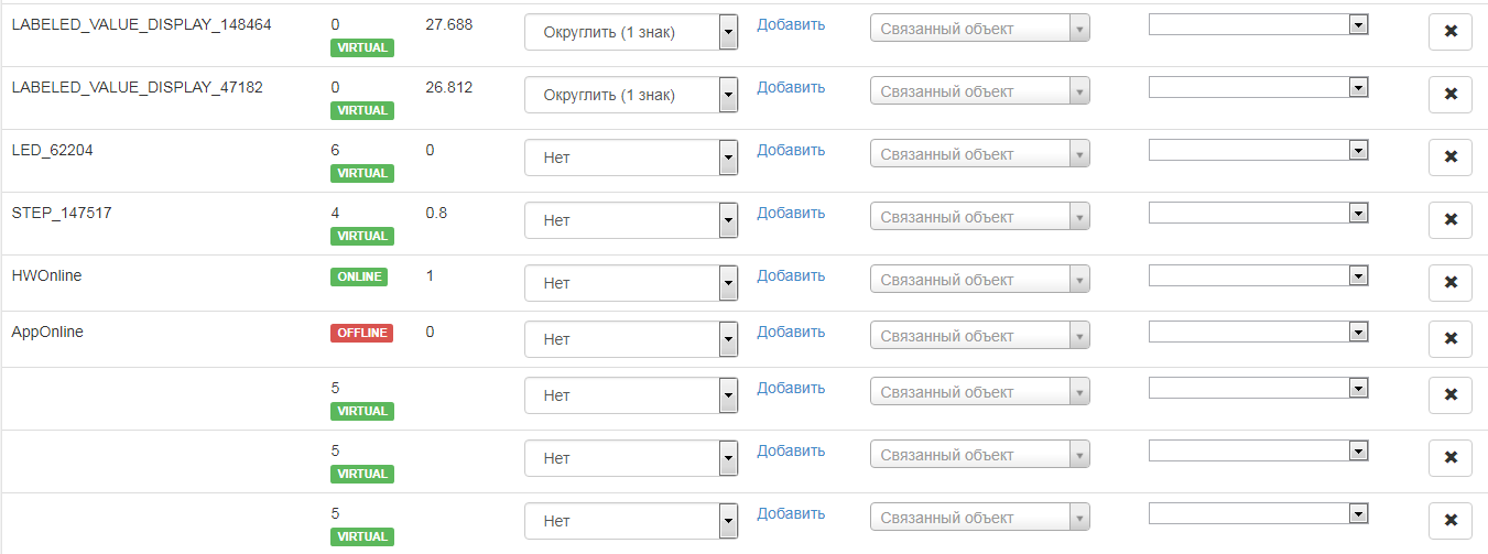

Обнаружил проблему. К проекту Blynk подключены два устройства с разными токенами. Каждое из устройств пишет в V0 в разные Labeled Value. Т.е. виджета 2 разных, но у каждого INPUT'ом V0, а SOURCE разные устройства. При попытке в модуле MD Blynk хотя бы к одному из Labeled Value прицепить объект - происходит ужасное, а именно - что в приложении BLYNK, что в связанных устройствах MD значения этих виджетов начинают показывать, то в обоих одно и тоже, то правильно.
Я так понимаю, что автор модуля не учел, что могут быть одни и те же пины на разных устройствах. Это как-то можно доработать?
И еще, почему в приложении Blynk так же изменяются показания виджетов? Я же только привязал свойства объекта, никаких методов не использовал....

Изменение свойства по факту равносильно передаче данных на сервер. Это так и должно работать. Т.е. реле привязал - 1 выставил - реле в блинке, в виджетах и везде, где надо переключилось. По поводу разных устройств с разными токенами - по идее они вообще не должны зависить друг от друга. Это было учтено и работало...надо проверять.

Сейчас еще поэксперементировал. Вообще беда. Думаю такого вы просто не предусмотрели и как выкрутиться непонятно - простой заменой пинов не обойтись. Вот еще раз: есть один проект Blynk, на который завязано 2-а устройства с разными токенами, т.е. у одного проекта 2 токена. Такого в модуле не предусмотрено совсем.
Если я в модуль добавляю один проект с любым из указаных выше токенов - то портятся виджеты связанные с устройствами от другого токена, а если я создаю в модуле 2 проекта, каждый со свои токеном и пытаюсь из данных удалить из любого виджеты не связанные с его токеном, то потом в списке "данные" появляются полупустые поля ничем не связанные
