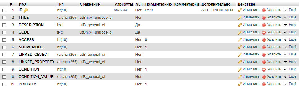

Eraser
Сообщения: 1085
Сообщение Eraser »
у меня вот так
Opera Снимок_2020-06-01_091210_192.168.0.111.png (64.46 КБ) 5318 просмотров
вспомнил, еще я поменял в mysqli.class.php
 	//$this->Exec("SET NAMES 'utf8';");
         //$this->Exec("SET CHARACTER SET 'utf8';");
         //$this->Exec("set character_set_client='utf8';");
         //$this->Exec("set character_set_results='utf8';");
         //$this->Exec("set collation_connection='utf8_general_ci';");
         $this->Exec("set character_set_client='utf8mb4';");
         $this->Exec("set character_set_results='utf8mb4';");
         $this->Exec("set collation_connection='utf8mb4_unicode_ci';");
https://mathiasbynens.be/notes/mysql-utf8mb4
