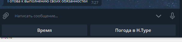

Что-то я туплю, но как повесить дротик или кубик на кнопку?
Eraser
Сообщения: 1085
Сообщение Eraser »
Amarok писал(а): Чт апр 30, 2020 6:02 am Что-то я туплю, но как повесить дротик или кубик на кнопку?2020-04-30_07-59-24.png
можно просто команду создать с emoji кубика или дротика

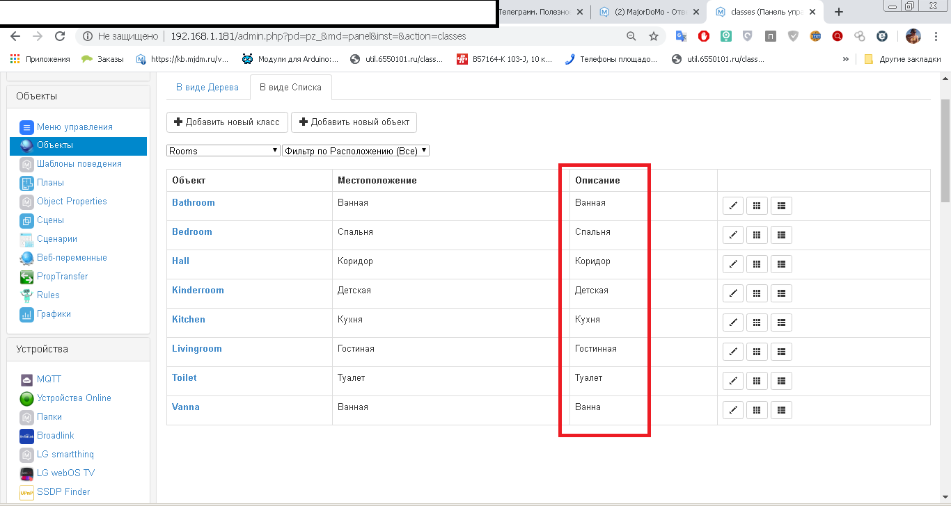

viktor6 писал(а): Вт май 07, 2019 10:41 pm
Eraser писал(а): Вт май 07, 2019 10:08 pm Управление "Простыми устройствами"
Никаких специфических настроек выполнять не надо, используются параметры ПУ
Во вложениях файлы для импорта команды и обработчика callback
зы решил выложить, сам давно пользуюсь
Что-то не получилось у меня из ПУ
Отображаются только некоторые комнаты и при нажатии на их не чего не происходит.
вдруг у кого так же, то бы были в свойствах объектов были заполнены поля Описание
