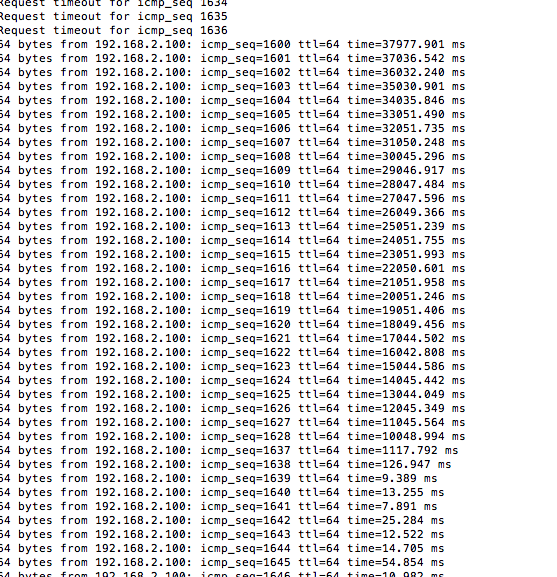

У меня тормозит периодически так, что терминал секунд по 30 не отвечает. Датчики в MQTT видимо тоже подвисают, потому что как запускаю сервер они тоже подолгу не отвечают все (обычно tasmota тоже спит иногда, но не так сильно).
в top 4% CPU занято. По логам пока тоже ничего не нашел (не все еще посмотрел)
ping вообще забавно себя ведет то 5ms, то 14000ms и потом нет ответа, потом снова 5

Помогите, пожалуйста

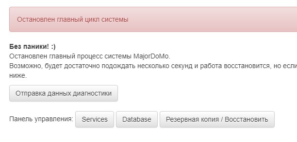

Сейчас MD стоит на raspberry pi 3 B образ v3_31_rus. Приобрел raspberry pi 3 B+ установил образ v3_34_int, перекинул бэкап но восстановить не могу,
код восстановления
mysql -u root -p db_terminal < /var/www/html/backup/папка/db_terminal.sql
не закончив восстановление
перебрасывает на дефолтный бэкап образа.
Изображение Connect

А что за "папка" в пути /var/www/html/backup/папка/db_terminal.sql ?
У вас домашняя директория совподает с пред идущей системой?

Да, это я так написал "папка", конечно у меня название папки это дата бэкапа, я из разных дат пробовал, все тоже самое.

KirillSt2 писал(а): Сб янв 19, 2019 11:46 pm У меня тормозит периодически так, что терминал секунд по 30 не отвечает. Датчики в MQTT видимо тоже подвисают, потому что как запускаю сервер они тоже подолгу не отвечают все (обычно tasmota тоже спит иногда, но не так сильно).
ping вообще забавно себя ведет то 5ms, то 14000ms и потом нет ответа, потом снова 5Screen Shot 2019-01-20 at 01.31.02.png
а вы не хотели бы проверить нагрузку всей сети - начиная от свича и заканчивая качеством обжимки кабеля...?
Да, верно про сеть говорят. Ещё вариант - питания не хватает. Провод недостаточного сечения, блок малоамперный, и т.п. - тоже на это влияют.

Ну а сеть здесь причём?
Начните с команды
sudo top
Всегда!!! начинайте искать "траблы" с каталога /var/log.

nick7zmail писал(а): Вт янв 22, 2019 10:45 pm Да, верно про сеть говорят. Ещё вариант - питания не хватает. Провод недостаточного сечения, блок малоамперный, и т.п. - тоже на это влияют.
Это тоже легко маниторится, а у счатливых обладателей UI, в верхнем правом углу будет инфо. "нагрев процесора", "не достачное питание" если привышает, то чистота камня будет скидываться, sys будет тормозить ну конечно это справидливо только для малины.
Да там даже без ui к монику цепануть - там при недостатке питания молния в углу мелькает/горит...у меня при источнике 2,1 ампера горит иногда. И кстати в консоли (dmesg) при этом спамит какой-то надписью, формата недостаточный ток.
