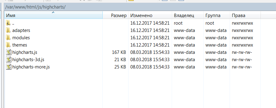

у меня вот некоторые файлы и папки почему-то с правами от ввв-дата, хотя явно должны быть от пи или рут, хз, толи в образе так, то ли я косячнул, но ... (именно этот идет так из коробки, остальное поправил, опенвейзер везде, мог сам, мкютт не трогал он от ввв-дата был, чартс, не трогал он от ввв-дата был, еще что-то)nick7zmail писал(а):Ну я ток про москита писал)) с остальным и не пробовал разбираться, ибо проблем, вроде, не было.
пример /var/www/html/js/highcharts от ввв-дата, а там все остальные от рута
