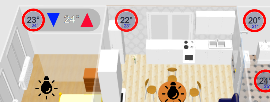

nick7zmail писал(а): Вт янв 28, 2020 6:50 am Одно но - установленной температуры в текущий момент не видно
пжалуйста
nick7zmail писал(а): Вт янв 28, 2020 6:50 amПри клике на пустое место ещё бы скрывался термостат.
и это пожалуйста, в свойства картинки которая используется как фон в onclick пишем:
 $('#group_menu1').hide(); $('#group_menu2').hide(); $('#group_menu3').hide(); $('#group_menu4').hide(); $('#group_menu5').hide(); $('#group_menu6').hide();
всё в файле:
plan.svg.zip
(320.36 КБ) 466 скачиваний
клеется видео как на мой взгляд правильно делать планы в inskape.
кто желает посмотреть полностью есть все настройки в расширенной конфигурации которую можно скачать тут.
Re: Планы
immortal писал(а): Вт янв 28, 2020 4:18 pm без проблем я думаю можно реализовать задав действие на картинку фона, через точку с запятой можно несколькими объектами управлять.
В принципе температуру можно поменьше сделать и в уголок круга запихать маленьким шрифтом установленную.
Не...там в яваскрипте всё проще делается. Клик - если не попал ни на один из скрываемых элементов - скрываем открытые.

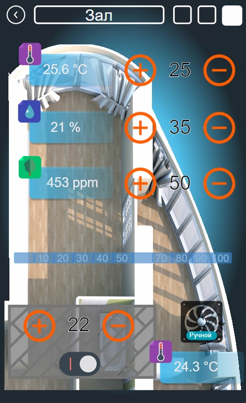

Я в своё время вот такой вот планчик рисовал))
Вентилятор крутится, кнопочки анимированые (при кликах). Размер термостата с выбором температуры и индикацией - правда немного большеват для десктопа, но с мобильника под тач - самое то.
Предвкушая ваш вопрос - нет, исходников не осталось. Просто, как идею привожу, может кто позаимствует...например исполнение слайдера здесь хоть и геморное, но работает зато как надо (iframe из меню нихрена не работал). Сейчас на 100% выкручен...когда менбше - ячейки серый...при клике соответственно выставляет значение - куда кликнул.
