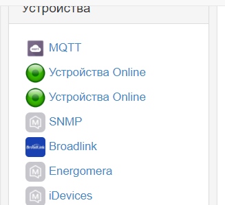

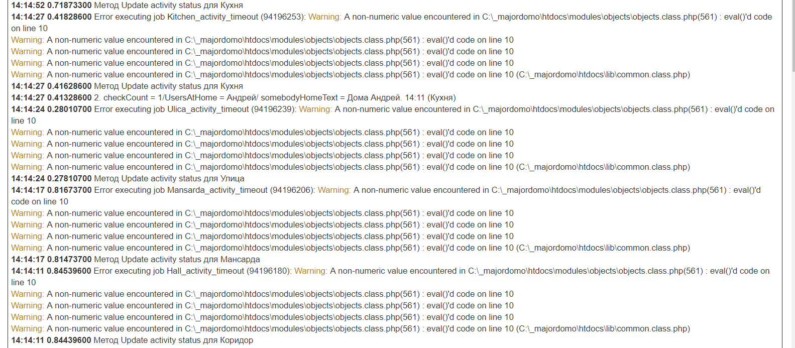

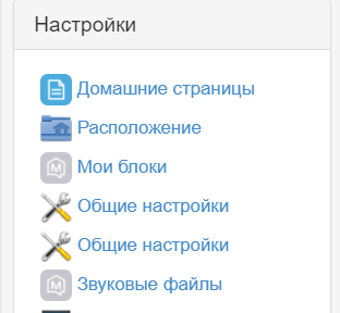

Всем привет, после обновления 19.01 посыпались в лог ошибки. Дождался следующей обновы, думал поправят, но ничего не изменилось.
Это происходит после того как сработал датчик движения в связанной комнате, устанавливается в 1 свойство SomebodyHere, затем через время заданное в свойстве IdleDelay снова обновляется свойство SomebodyHere, устанавливается в 0. В этот самый момент и сыпет эту ошибку.
И еще появилось дублирование разделов "Общие настройки" и "Устройства Online" в меню админки.
У кого-нибудь есть подобные симптомы? Что с ними делали? Система на винде.

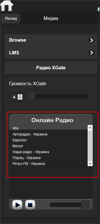

Re: Ещё немного обновлений
Скорее всего после этого обновления https://github.com/sergejey/majordomo/c ... 340ea75471
"коряво" отображается фрейм радио
Там правка в Панели управленияKvantos писал(а): Вс фев 10, 2019 6:36 pm Скорее всего после этого обновления https://github.com/sergejey/majordomo/c ... 340ea75471
