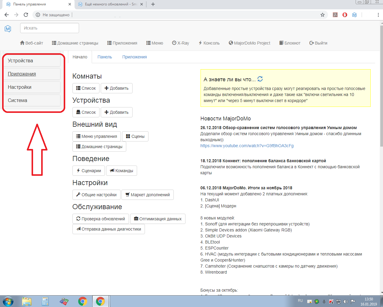

Всем доброго времени суток. 16.01.2019 выполнил обновление, после обновления не получается попасть в раздел редактирования объектов и сцен.
После обновления.png (99.68 КБ) 7416 просмотров

Cracken090 писал(а): Ср янв 16, 2019 11:58 am Всем доброго времени суток. 16.01.2019 выполнил обновление, после обновления не получается попасть в раздел редактирования объектов и сцен.
Я надеюсь вы сохранили перед обновлением папку majordomo? Если нет то возможно не скоро будет работать яндекс ттс и не появится окно обьекты. А так бы просто заменили папку и все.
Какое разрешение экрана? Покрути масштаб страницы в браузере (CTRL+скрол мыши).
skysilver приветствую.
разрешение 1280х1024.
масштабирование не помогает
samolet приветствую. бэкапы в вебморде делаю
Re: Ещё немного обновлений
в папке альтернативных шаблонов есть че?
Logrus приветствую. а папку где глядеть?
