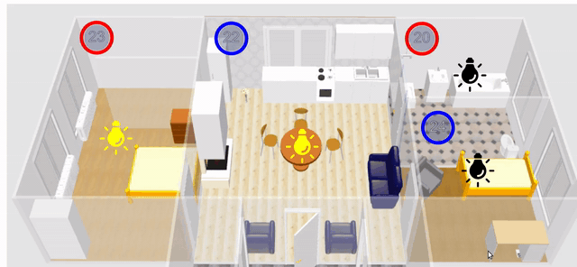

Мой планчик
включение освещения, вывод температуры помещений, регулировка температуры помещений из выпадающего меню, отображения режима клапанов на отопление.

immortal писал(а): Вт янв 28, 2020 12:23 am Мой планчик
svg тут: plan3.svg.zip
При клике на пустое место ещё бы скрывался термостат...а так задумка очень даже ничего...Одно но - установленной температуры в текущий момент не видно. Но возьму на заметку...идея сама интересная))

nick7zmail писал(а): Вт янв 28, 2020 6:50 am
без проблем я думаю можно реализовать задав действие на картинку фона, через точку с запятой можно несколькими объектами управлять.
В принципе температуру можно поменьше сделать и в уголок круга запихать маленьким шрифтом установленную.
