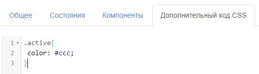

Может быть у вас альфа версия majordomo, где это уже реализовано?
- style.png (7.46 КБ) 8405 просмотров
- css.JPG (14.37 КБ) 8405 просмотров

На мастере проверил - работает. Говорил мой код скопируйте))
Пробельчик после active поставьте. Синтаксис тут немаловажен.
Услуги в профиле коннект
Re: Планы
Пробельчик действительно имеет значение! )) Спасибо за помощь, заработало!
