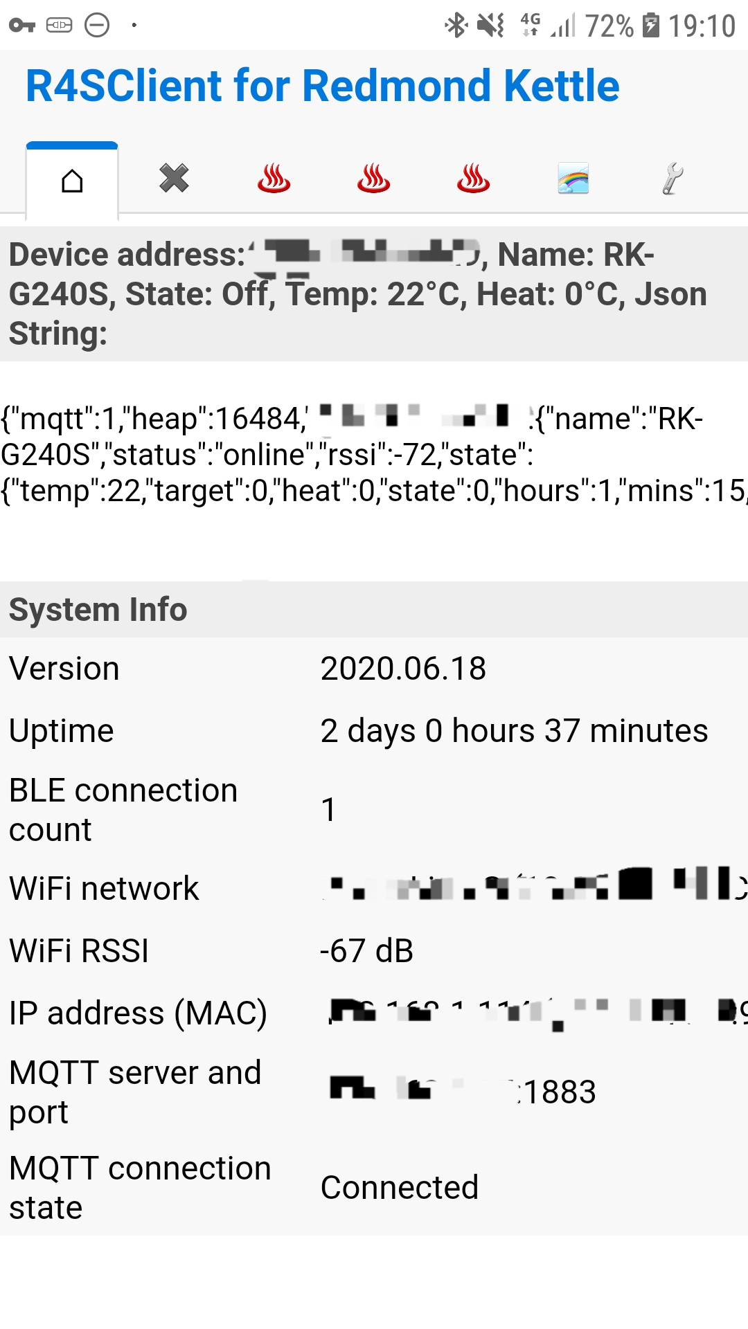

у меня все отлично, связь держится второй день. Когда тестировал прошивку с web мордой, то моя плата также часто ребутала, просто нужно прогнать пустышкой и выставить частоту памяти 40 мгц + по воздуху лучше не обновляться более 2-х раз иначе частый ребут. Обязательно надо сделать сопряжение с чайником по новой и выставить две галочки и указать имя чайника.
Пример моей платы, второй день без ребута
Отчет. 4 дня проработало - связь с чайником потерялась, только перезагрузка через web морду помогла восстановить связь с чайником, если принудительно не перезагружать, то плате не удается установить связь с чайником. Возможно это разово или будет повторятся циклично, но это узнаю со временем.
Работа прошивки.JPG (105.33 КБ) 5112 просмотров
