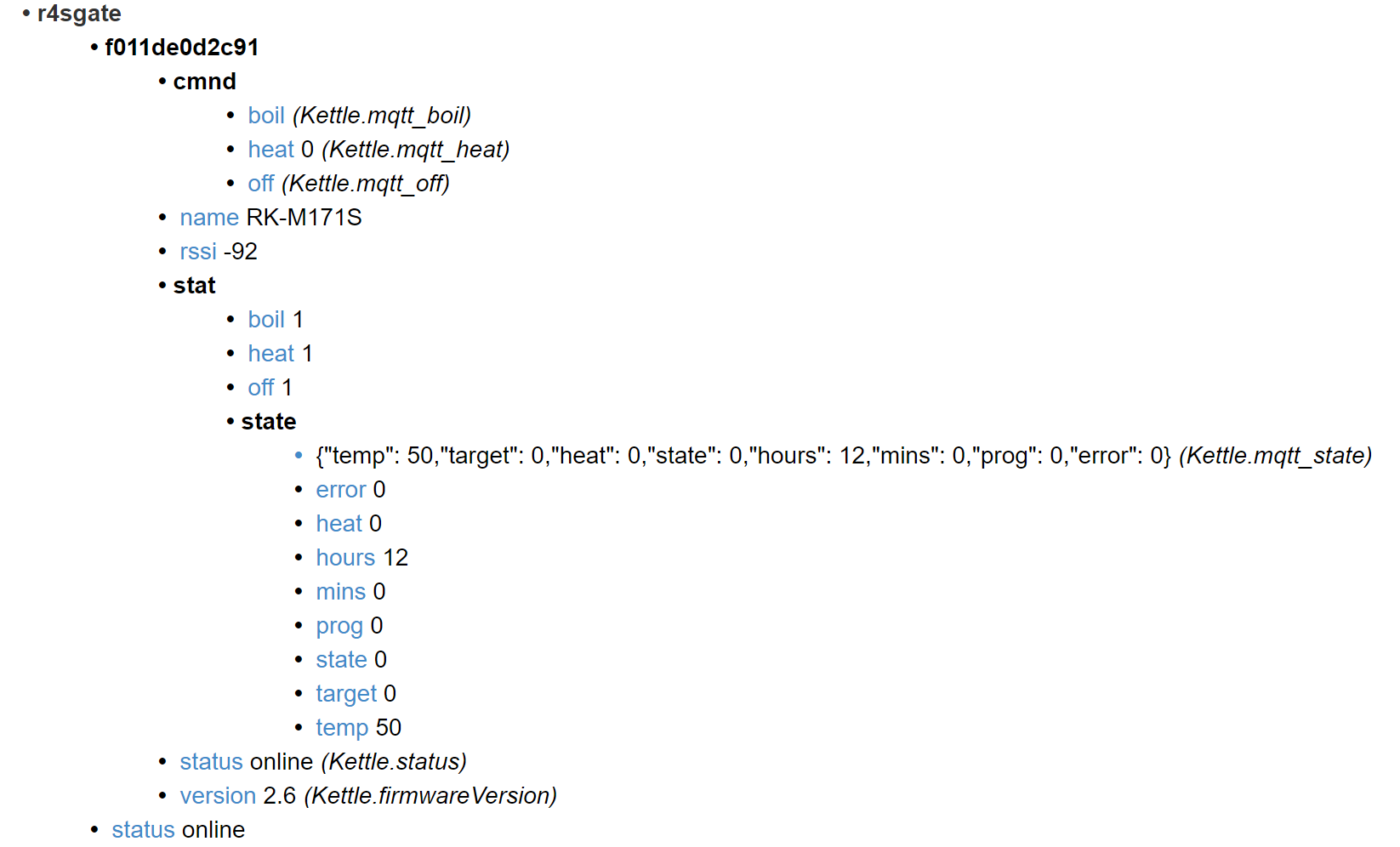

У объекта нужно связать с mqtt свойства, как на картинке
Annotation 2019-10-18 120329.png (100.87 КБ) 23057 просмотров
