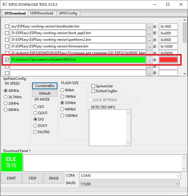

3) Как прошивать, через flash download tool 3.8.5? Какой код нужно указывать при прошивке? Так вы делаете?

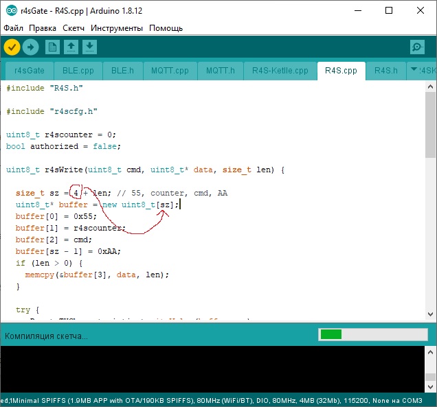

Попробовал такой способ
У меня он лежит в папке "C:\Documents and Settings\Andrew\AppData\Local\Arduino15\packages\esp32\hardware\esp32\1.0.4\libraries\BLE\src\". Там нужно поправить 2 строки, 68 и 194. Файлик прилагается: FreeRTOS.rar
мой чайник SkyKettle G240S терял связь чаще, чем до этого.

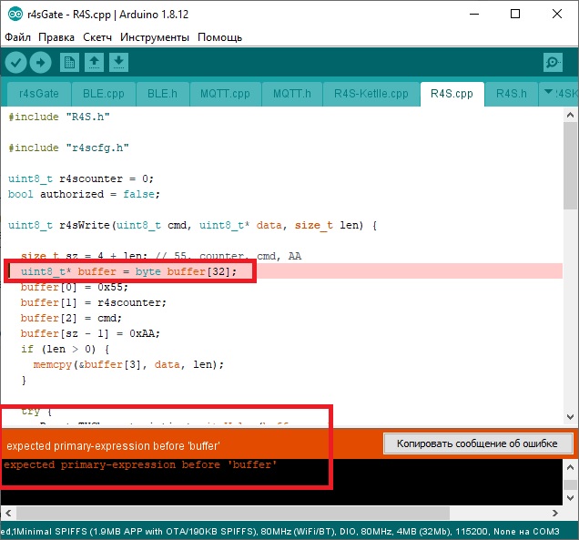

Я не понял где именно нужно менять эти строки "uint8_t* buffer = new uint8_t[sz];" на "byte buffer[32];", может я не так меняю?
Если я меняю просто "byte buffer[32];", то при проверке скетча всплывает ошибка.

3) Да, все так, адрес 0x0000.

Там выделяется буфер по размеру команды+ 4байта. Я выделяю всегда 32 байта. У меня так:
uint8_t r4sWrite(uint8_t cmd, uint8_t* data, size_t len) {
size_t sz = 4 + len; // 55, counter, cmd, AA
// uint8_t* buffer = new uint8_t[sz];
byte buffer[32];
buffer[0] = 0x55;
buffer[1] = r4scounter;
buffer[2] = cmd;
buffer[sz - 1] = 0xAA;
if (len > 0) {
memcpy(&buffer[3], data, len);
// try {
pRemoteTXCharacteristic->writeValue(buffer, sz);
#ifdef R4S_LOG_EXCHANGE
log_i(">> %s", BLEUtils::buildHexData(NULL, buffer, sz));
#endif
// } catch (...) {
// log_d("writeValue failed");
return r4scounter++;
