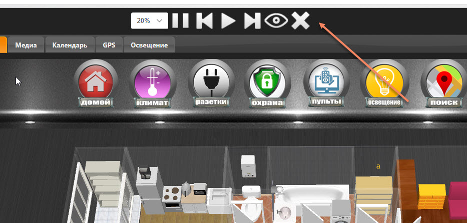

А заменить будильником, это меню, возможно?
- 2018-05-26_23-35-08.jpg (85.79 КБ) 5770 просмотров

Можно чисто теоретически...только надо написать html код, изменяющий значение свойств, и выглядящий адекватно.

т. е эту шапку вообще трудно править?Да ,сцен для себя нарисовал,а чтоб теперь все работало,мне как чайнику пиндец как тяжко,благо вы господа разработчики стали к начинающим лузерам, облегчяющие жизнь, модули создавать.Респект!nick7zmail писал(а): Сб май 26, 2018 11:51 pm Можно чисто теоретически...только надо написать html код, изменяющий значение свойств, и выглядящий адекватно.

Да не трудно, если есть опыт html/css/js. Там чистый html. Открываете файлик default.html и вперёд.
