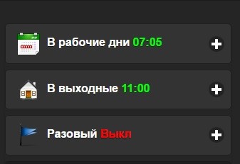

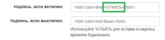

Перевел свои все будильники на модуль...понял что в надписях не хватает времени будильника. Теперь есть переменная, которая заменяется на время будильника)) Пример использования на скрине.
https://youtu.be/DWqQoIfTDkA
Заодно презентация последнего обновления))

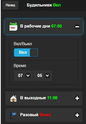

- nick7zmail
- Сообщения: 7573
Re: Модуль "Будильник"
Дак а кто мешает то?)) Для этого и сделана привязка к свойствам. В меню выводишь выключатель, привязываешь к свойству object.AlarmOn, добавляешь таймбокс - к свойству object.AlarmTime, а красивую надпись object.value можно в заголовок пункта меню вставить, как у меня к примеру на скрине в первом сообщении темы. В итоге получается что-то такое:Amarok писал(а):Ещё бы меню можно было оформлять
- 111.jpg (32.21 КБ) 23367 просмотров
