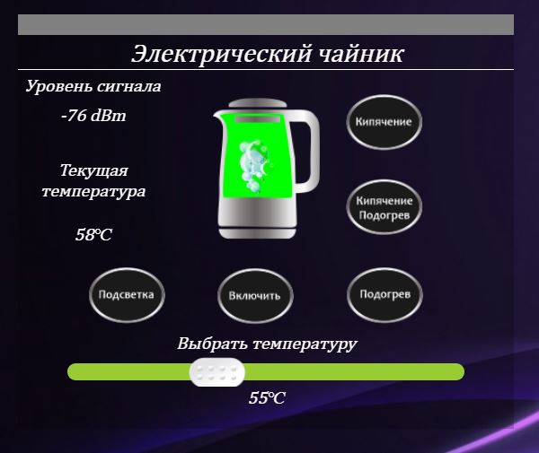

Для тех кто не знает как настраивать mqtt (особенно начинающим нужны примеры) или хочет сразу готовое, то выкладываю готовую панель управления с обратной связью.
Вид управления чайником.JPG (40.03 КБ) 8958 просмотров

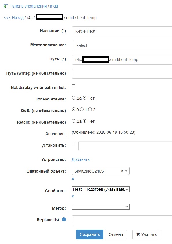

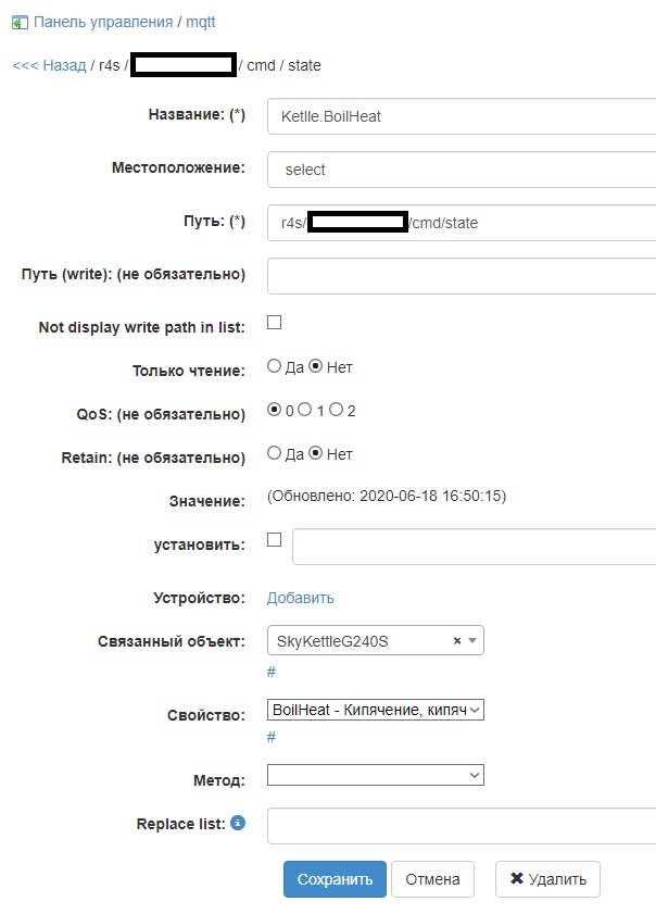

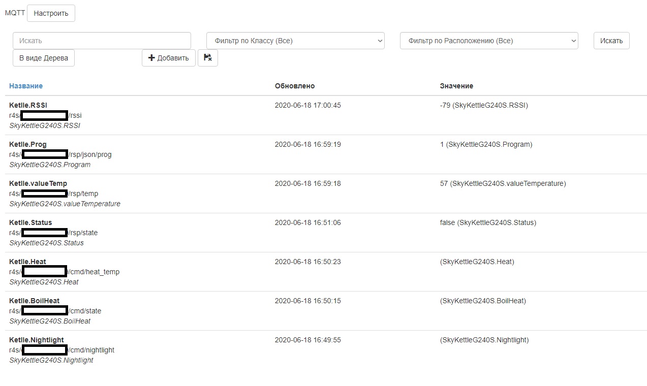

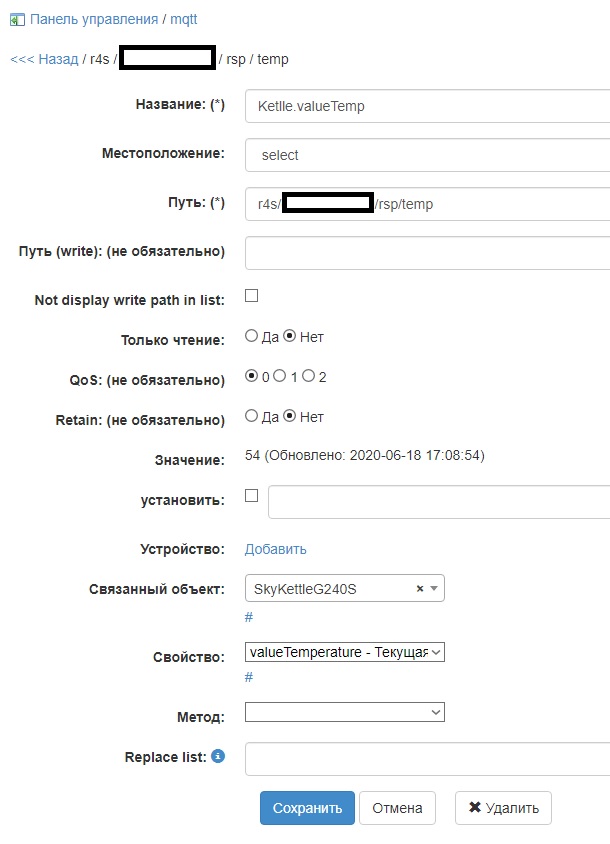

Общие настройки в MQTT
Настройки в MQTT.jpg (137.5 КБ) 8958 просмотров
Внимание!!! Вместо xxxxxxxxxxxx ставите ID вашего чайника
Ketlle.RSSI
r4s/xxxxxxxxxxxx/rssi
Ketlle.Prog
r4s/xxxxxxxxxxxx/rsp/json/prog
Ketlle.valueTemp
r4s/xxxxxxxxxxxx/rsp/temp
Ketlle.Status
r4s/xxxxxxxxxxxx/rsp/state
Ketlle.Heat
r4s/xxxxxxxxxxxx/cmd/heat_temp
Ketlle.BoilHeat
r4s/xxxxxxxxxxxx/cmd/state
Ketlle.Nightlight
r4s/xxxxxxxxxxxx/cmd/nightlight
