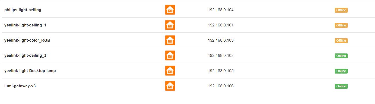

Re: miIO - протокол для Xiaomi (Mi Home) устройств
Сообщение tsnic »
прикладываю miIO.info
Может чем поможет, по данным устройствам.
log.txt
(198.72 КБ) 653 скачивания
log_2017-12-06-cycle_xiaomimiio.php.txt
(22.91 КБ) 677 скачиваний
2017-12-06_xiaomimiio.log
(187.48 КБ) 675 скачиваний
tsnic писал(а):прикладываю miIO.info Может чем поможет, по данным устройствам.
Спасибо. Логи - это хорошо. Но сведений miIO.info в них, т.к. у вас не введены токены ни у одного устройства. А miIO.info можно получить только, если указан корректный токен.
