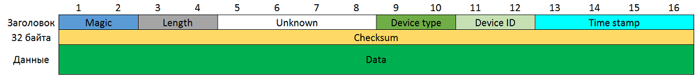

Пакет формируется из данных в hex-формате, состоит из заголовка (header) и полезной нагрузки (data).
Структура полей пакета приведена на схеме:
  • Magic - "магическое" число, всегда равно 0х2131 (2 байта).
    Length - длина пакета в байтах(заголовок+данные) (2 байта).
    Unknown - поле неизвестного назначения. Всегда заполнено нулями 0х00000000, а у hello-пакета 0хFFFFFFFF (4 байта).
    Device type - тип устройства (2 байта).
    Device ID - идентификатор устройства (2 байта).
    Time stamp - временная отметка, время работы устройства в секундах (4 байта).
    Checksum - контрольная сумма всего пакета по алгоритму MD5. Перед расчетом КС это поле временно заполняется нулями (16 байт).
    Data - полезная нагрузка произвольной длины - зашифрованные данные, отправляемые устройству. В hello-пакете это поле отсутствует.
В hello-пакете все поля, кроме Magic и Length, принимают значение 0хFF.
В особом случае, при ответе на hello-пакет, поле Checksum будет содержать 128-битное уникальное значение токена устройства. Это правило всегда актуально для новых, еще не привязанных к wifi устройств. В остальных случаях все зависит от прошивки устройства.

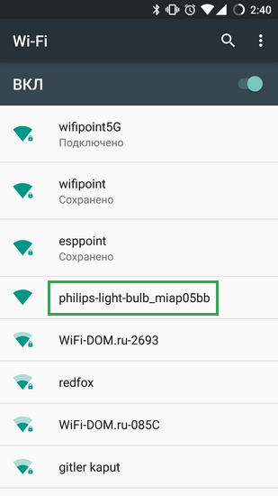

В целом процедура добавления нового устройства в приложение Mihome выглядит так:
  • 1. Включаем новое устройство в сеть. Оно создает свою открытую точку доступа.
    2. Приложение Mihome производит поиск новых wifi-сетей, и если находит, то предлагает добавить устройство.
    3. При добавлении телефон подключается к точке доступа, созданной устройством.
    4. Mihome посылает hello-пакет устройству.
    5. Устройство, получив hello-пакет, отправляет ответ на него, в котором содержится токен.
    6. Mihome получает ответ, сохраняет токен в свою базу данных и отправляет устройству команду на подключение к wifi-сети и пароль от нее.
    7. Устройство перезагружается и цепляется к целевой wifi-сети. Телефон также переключается обратно на основную точку доступа.
    8. Mihome и устройство обмениваются пакетами по протоколу miIO, зашифрованного на основе полученного ранее токена.

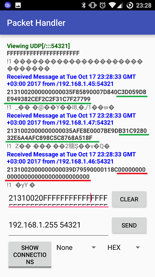

  • 1. Произвести поиск устройств в сети с помощью handshake discover.
    2. Извлечь токены из базы данных или кеш-файлов приложения Mihome на смартфоне.
    3. Сбросить устройство (или удалить из Mihome) и получить токен в режиме инициализации устройства.
Обновлено 20.03.2018.
4-ый простой способ получить токены - воспользоваться сборкой Mihome от vevs. (только для андроида)
Брать здесь http://www.kapiba.ru/2017/11/mi-home.html Если зайти в раздел "Информация о сети" нужного устройства, то увидим там заветный токен. Бонусом получаем руссифицированный Mihome.
Рассмотрим эти варианты подробнее.
1. Поиск устройств в сети (handshake discover)

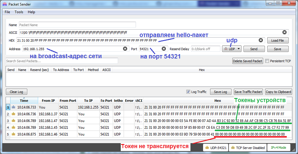

При наличии ПК с Windows самый простой способ - это поиск через приложение MiHomeAdmin https://majordomo.smartliving.ru/forum/ ... 190#p72228.

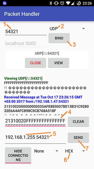

Другой способ - через консольную php-утилиту. Для поиска miIO-устройств необходимо на компьютере с установленным PHP и подключенном к локальной сети выполнить в консоли команду:
php miio-cli.php --discover all
Результатом команды будет список найденных устройств и в случае успеха их токенов. Если устройство не транслирует свой токен, то значение будет заполнено нулями, и в таком случае выяснять токен придется другими способами.
Можно не опрашивать все устройства в сети, а отправить запрос адресно на конкретный IP:
php miio-cli.php --discover 192.168.1.47 --debug
Помимо консольной утилиты miio-cli.php можно воспользоваться кросс-платформенным приложением Packet Sender или аналогичными утилитами для смартфонов (например Packet Handler для андроида). В качестве отправляемого сообщения указать "21310020FFFFFFFFFFFFFFFFFFFFFFFFFFFFFFFFFFFFFFFFFFFFFFFFFFFFFFFF". Остальные настройки наглядно представлены на скриншотах.

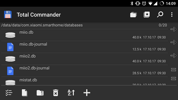

2. База данных и кеш-файлы Mihome
Внимание! Для этого способа версия Mihome д.б. 5.0.29 и ниже.

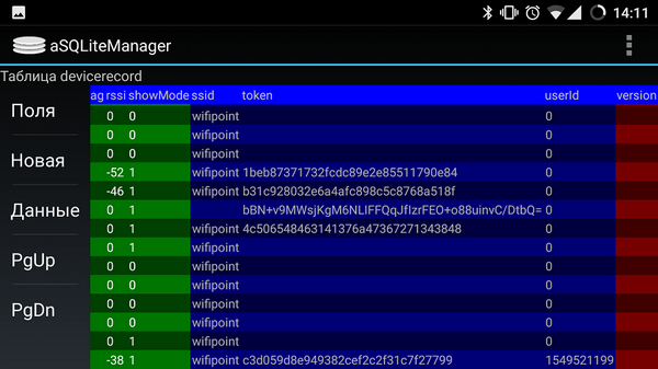

На андроид смартфоне с рутом в папке /data/data/com.xiaomi.smarthome/databases/ нужно найти файл базы данных приложения miio2.db и скопировать его в любую пользовательскую папку. Затем с помощью приложения aSQLiteManager открыть эту базу и в таблице devicerecord найти столбец token. В нем и будут токены всех устройств.

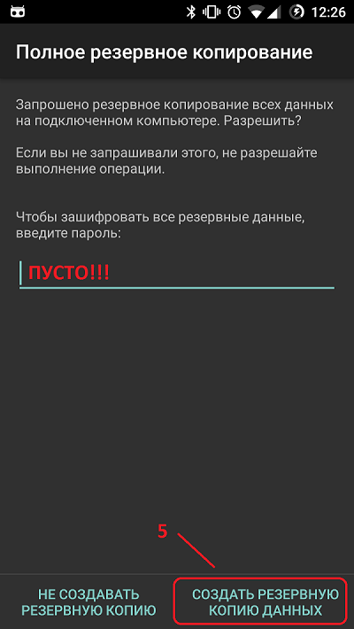

Чтобы скопировать файл базы данных на нерутованных смартфонах, нужно включить режим USB-отладки и подключиться по ADB. Затем в консоли ADB сделать резервную копию приложения Mihome командой
adb backup -noapk com.xiaomi.smarthome -f backup.ab
Полученный архив распаковывается java-утилитой ADB Backup Extractor
java.exe -jar abe.jar unpack backup.ab backup.tar
Файл backup.tar открываем обычным архиватором (7-zip) и ищем там базу miio2.db. Для просмотра базы на ПК можно воспользоваться SQLite browser.

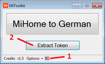

Скачиваем на ПК утилиту MiToolkit 1.5 и распаковываем архив. Запускаем MiToolkit.exe.
Переключаем на английский язык и нажимаем Extract Token.

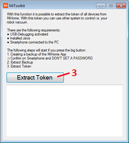

Появится окно с описанием процесса. В нем снова нажимаем Extract Token.

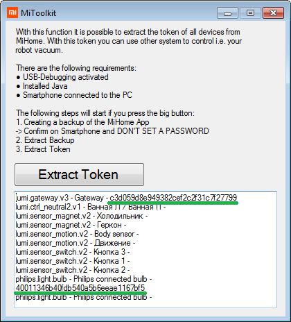

Через некоторое время на телефоне запустится приложение Mihome, а на ПК появится предупреждение, что ни в коем случае не ставить пароль на резервную копию приложения Mihome. Нажимаем ОК.
Далее на смартфоне появится сообщение о подтверждении создания резервной копии приложения Mihome. Оставляем поле ввода пароля пустым и тапаем Создать резервную копию данных.
После успешной архивации на ПК появится соответствующее сообщение. Нажимаем ОК и ждем результата.
По окончанию экспорта устройств из базы приложения в основном окне будет заполнено соответствующее поле. Если устройство много, то нужно прокрутить список вниз. Полоса прокрутки при этом не отображается, но они там есть. ))

3. Сброс устройства и последующая инициализация
Здесь все то же самое, что и в первом варианте. За исключением того, что предварительно нужно подключиться к открытой точке доступа, которую создает не настроенное miIO-устройство, и выяснить какие IP-адреса выданы.
