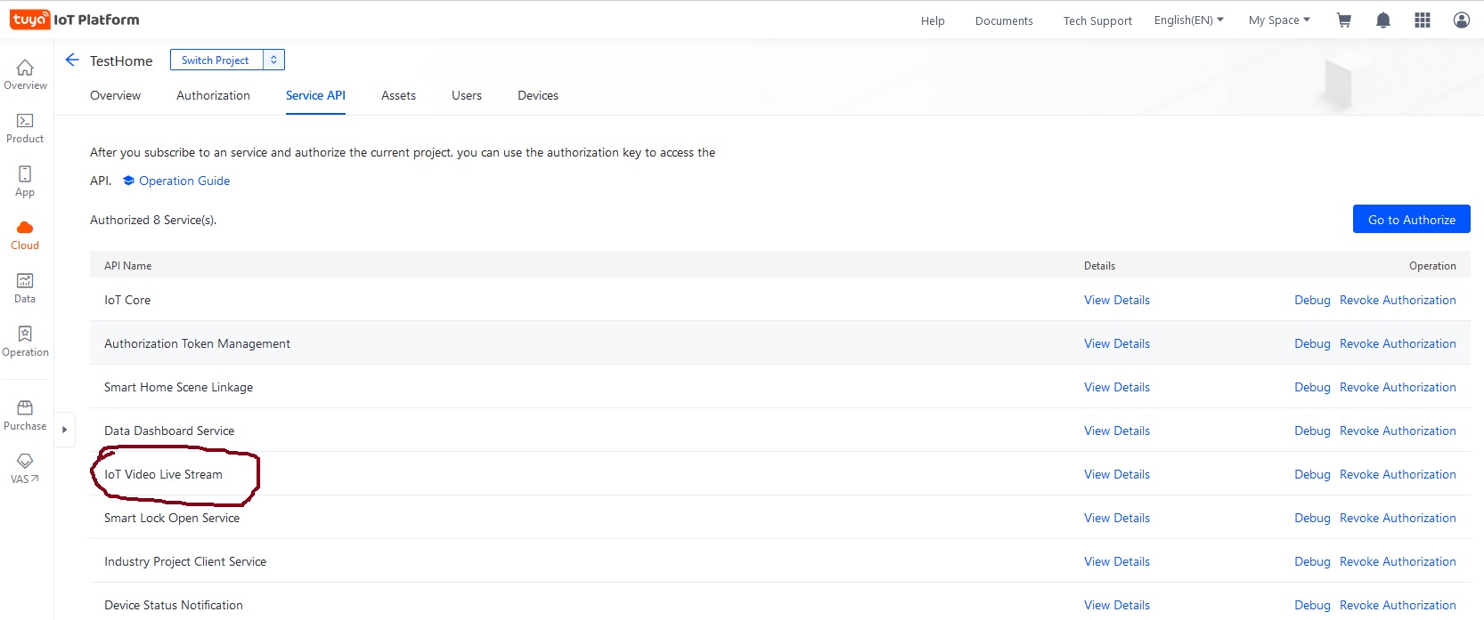

А IOT подключено? Цикл IOT выдаёт статусы?
Может быть дело в том, что у меня api камеры подключен
Ну и не помешает выводить переменную $r_c
var_dump($r_c);
