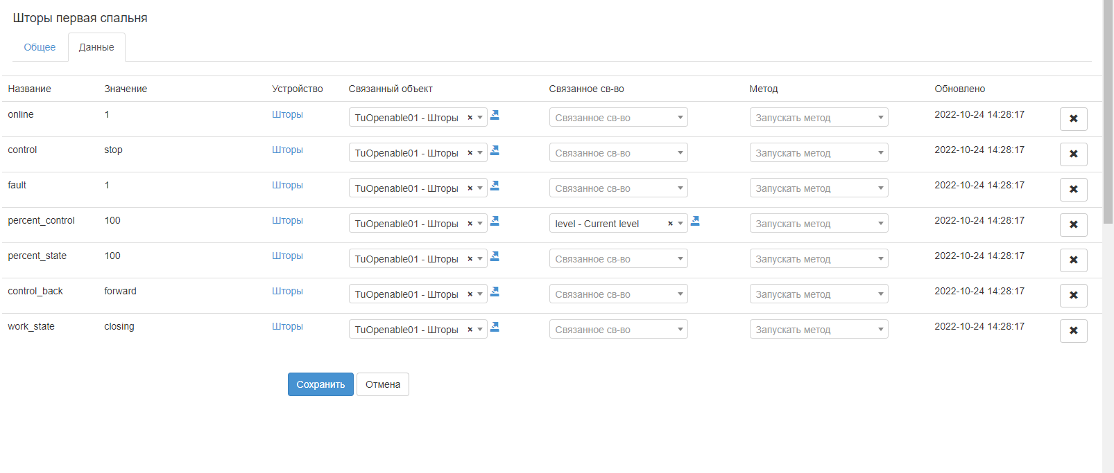

Добрый день!
Прошу помощи по Вашему модулю
имеется штора
привязал привод штор туйя к простым устройствам. При закрытии все ок. Однако, когда шторы закрыты уровень перекидывается из нуля в единицу и кнопка откр/закрыть начитает гонять шторы между нулем и единицей ((привод чуть дёргается. Если ручками ставить 100 проц все гуд, но по при закрытии опять(
Re: [Модуль] Tuya
дополню пост выше, две проблемы
1. с модуля закрыто не 0, а 1
2. при отправке значения из пу, от модуля иногда сначала прилетает старое значение и потом установленное
к примеру было 50, отправили 0, прилетело сначала 50 потом 1
ну и вопрос в решении что проще поправить под это пу или в модуле, первое просто но не универсально
