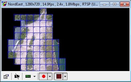

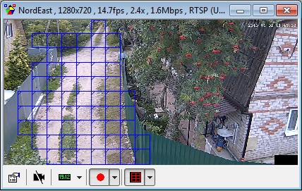

Коллеги, а никто из пользователей ContaCam не озадачивался зонами конфиденциальности?
Я имею ввиду фрагменты на изображении камеры, загороженные черным цветом.
Столкнулся с тем, что можно закрасить черным только сразу все зоны, не участвующие в детекции движения. А так чтобы несвязанные с этим закрасить - никак... Может есть какая хитрость?
Вот для примера что я имею ввиду:
