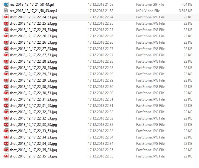

Всем привет.
Я не программер, а обычный кноподавщик, но...
Зачем эта прога мне постоянно скрины пишет?
Настроено по движению, а скрины каждые 30 сек примерно.
Мусор тока один.
Как вырубить?

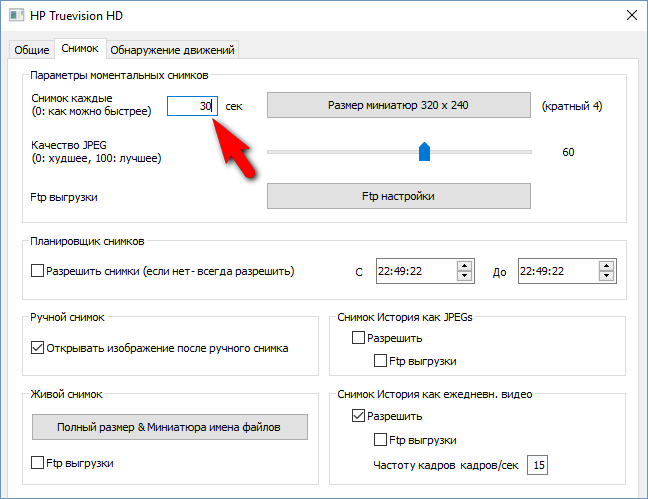

Chainik
Сообщения: 1465
Re: [Программа Win] Видеонаблюдение ContaCam
Сообщение Chainik »
vzhik777 писал(а): Пн дек 17, 2018 10:37 pm Мусор тока один.
Как вырубить?
Наверное, Настройки >>> Камера расширенные настройки >>> вкладка "Снимок". И там установить самую большую цифру. Как полностью убрать создание снимков, не подскажу (т.к. при очищении поля начинает делать с максимальной частотой).

Stan
Сообщения: 81
Зарегистрирован: Вт фев 13, 2018 2:37 am
Сообщение Stan »
Chainik писал(а): Пн дек 17, 2018 11:06 pm
Как вырубить?
Наверное, Настройки >>> Камера расширенные настройки >>> вкладка "Снимок". И там установить самую большую цифру...
Тогда вывод на сцену так же будет срабатывать. Ставлю к примеру каждые 5 секунд, то и выводит мне на сцену изображение каждые пять секунд.

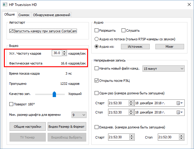

Chainik
Сообщения: 1465
Сообщение Chainik »
Stan писал(а): Вт дек 18, 2018 7:22 pm Тогда вывод на сцену так же будет срабатывать. Ставлю к примеру каждые 5 секунд, то и выводит мне на сцену изображение каждые пять секунд.
Если вы выводите видеопоток, настройки параметров видео находятся там же, только на другой вкладке (вкладка "Общие"). Правда высокой частоты кадров у меня, например, не получалась.

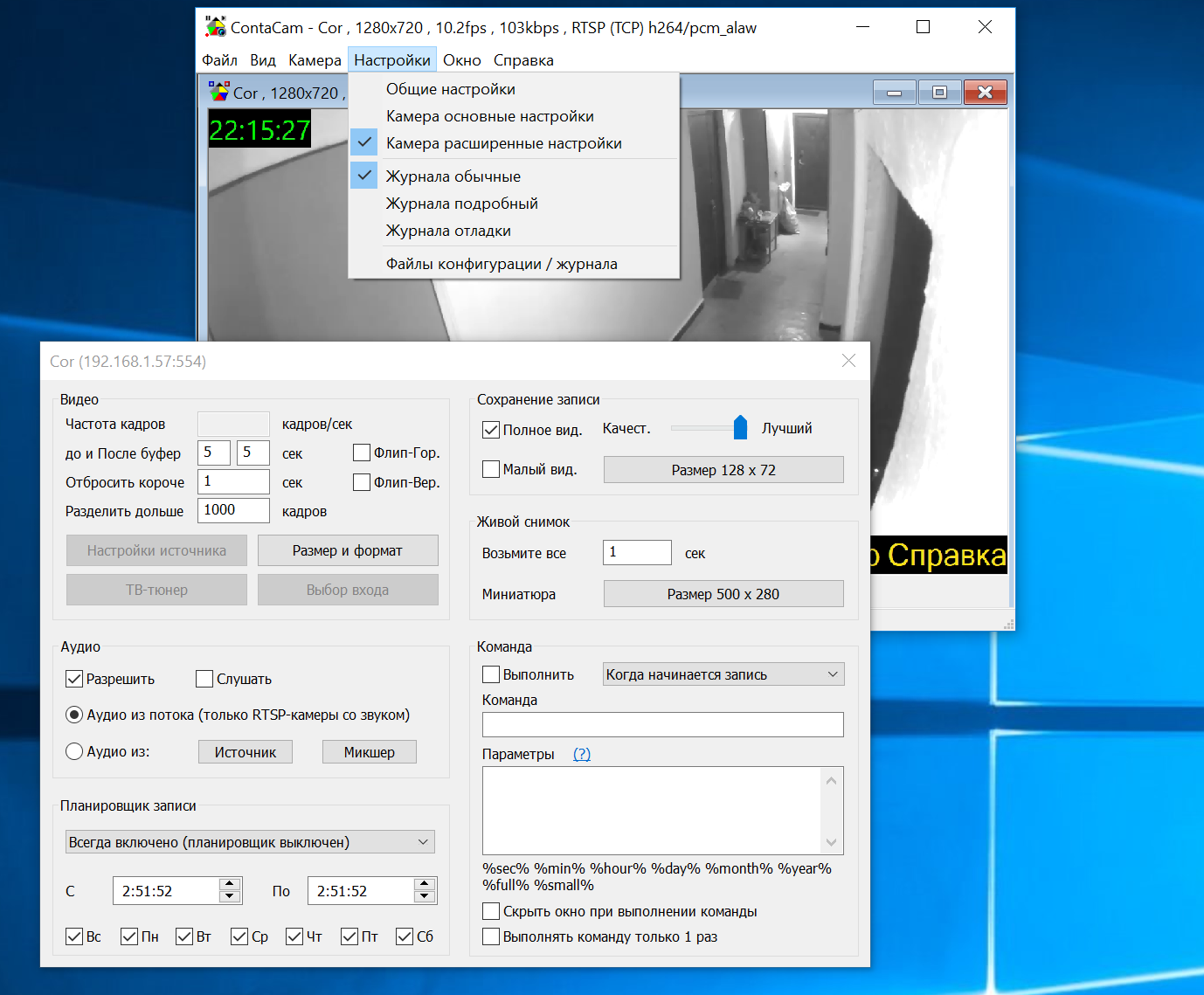

Че то не пойму, про что вы говорите.
У меня сейчас такие настройки.
Видео
Частота кадров ... кадров/сек
Вообще некликабельно
Chainik
Сообщения: 1465
Сообщение Chainik »
vzhik777 писал(а): Вт дек 18, 2018 9:39 pm Че то не пойму, про что вы говорите.
Я говорю про вкладку "Общие" (а не "Обнаружение движений").
Настройки ContaCam (вкладка "Общие")
