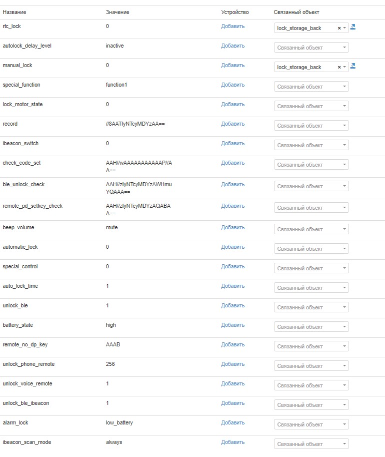

amelnyk
Сообщения: 78
Зарегистрирован: Вт ноя 22, 2016 12:17 am
Re: [Модуль] Tuya
Сообщение amelnyk »
fandaymon писал(а): Вт янв 04, 2022 9:16 pm
amelnyk писал(а): Вт янв 04, 2022 7:55 pm подскажите, замок норм интегрируется в мд? чтоб открыть/закрыть. такой вот:
https://a.aliexpress.com/_A8dRfa
Gimdow door lock
Чтобы открыть/закрыт удаленно - теоретически наверное возможно, но надо разбираться имея такой замок на руках, у меня замок wifi и такой возможности нету. Честно говоря не вижу, где это может быть востребовано. Для разового открытия есть временные пароли
приехал замок.
сам он блутусный, в аппке прицепил через гейтвей, соответсвенно работает теперь через вайфай.
в модуле подтянулся, но отображается, что в оффлайне. открыть/закрыть пока не получилось через модуль, прошу помочь.

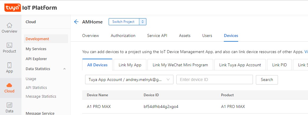

надо немного помощи)
есть проект, в нём подключенный акк приложения, девайсы все с приложения видны, сам замок в том числе (на скрине).
где подключать API Locker? запутался там немного
