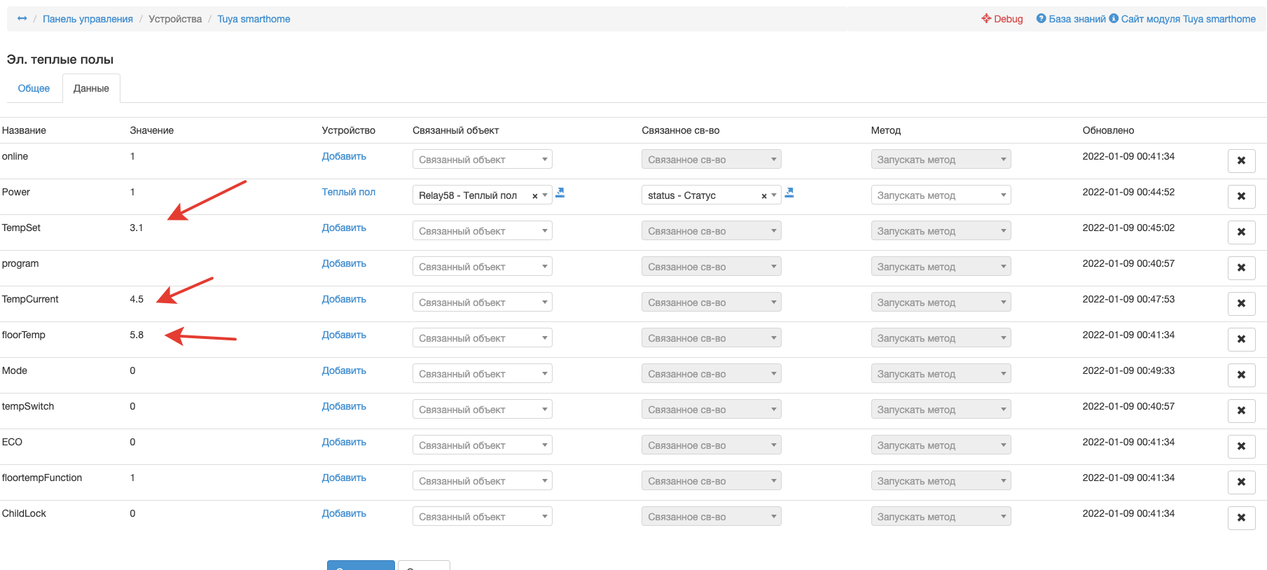

Пытаюсь привязать термостат теплых полов.

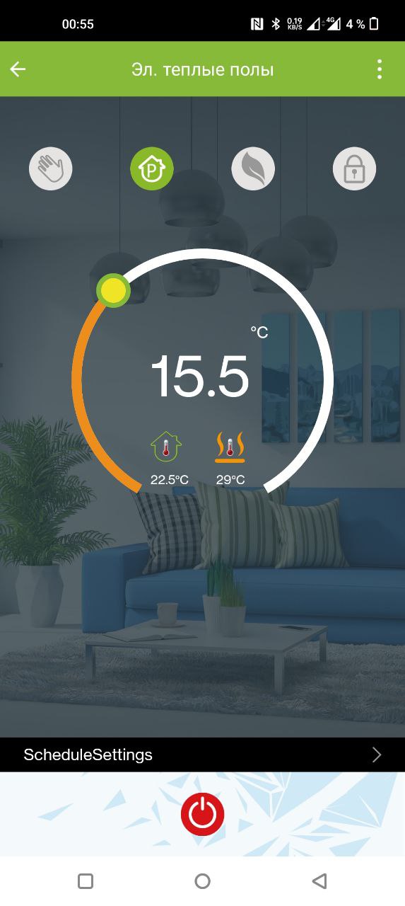

В tuya выдергиваются вот такие:
На самом деле они вот такие:

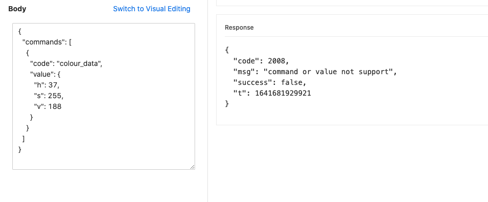

Добился изменения цвета лампы через IOT API:
  "commands": [
      "code": "colour_data_v2",
      "value": {
        "h": 201,
        "s": 511,
        "v": 899

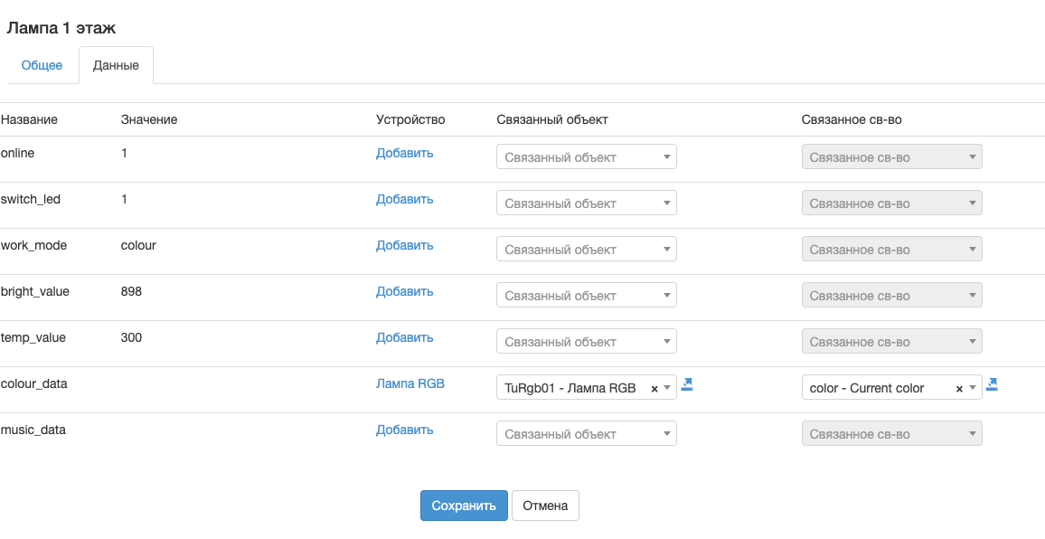

Но поле colour_data_v2 не подтягивается, чтобы можно было его менять :(
Через colour_data не меняется:
Можете добавить?
Можете добавить?
Colour_data туя хранит в своём формате - примерно таком
colour_data: 000003e803e8
Убедится в этом просто - поменять цвет в аппликации и когда код цвета прилетит из облака - сравнить с образцом выше
Если код примерно такой, то в модуле есть конвертор, он включается галочкой Конвертировать цвета у нужной метрики. Цвета в принципе меняются только если mode=colour
С термостатами надо играться с настройками галочек /2/10/100 и value scale
value scale = 0 -> /1
value scale=1 -> /10
value scale=2 -> /100
Устройства туи передают/принимают только целые числа, поэтому перед передачей они умножаются на 2, 10, 100 в зависимости от точности, которую выдаёт устройство
Т.е. если, например, температура измеряется с точностью полградуса, то перед передачей данных она умножается на 2, если с точностью до десятых - на 10
Случаи с умножением на 10 или 100 отрабатываются штатно - в облаке есть параметр value scale
А вот с умножением на 2 - нужно отслеживать вручную, в value scale ставить 0 и ставить галочку /2

С термостатом методом тыка разобрался - спасибо. Не совсем понял, но подобрал дробные значения.
Прилетало 3.1 а должно стать 15.5 (те явно надо умножить на 5). Поставил 0.5 - прилетело 15.5.

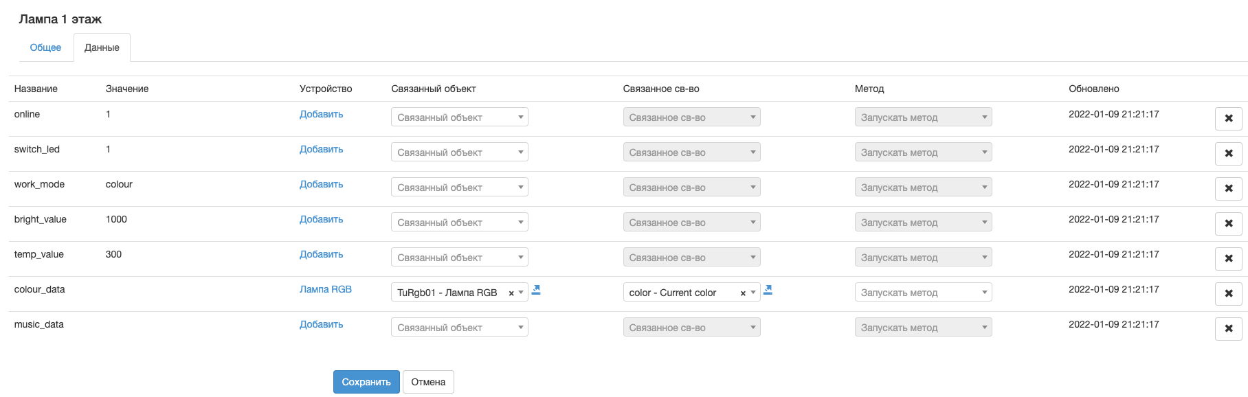

С лампой не выходит аленький цветочек, в приложении выставляю цвет - лампа цвет меняет, но он никак не прилетает в модуль Tuya.
Умножить на 5 - это значит убрать деление на 10 (value scale=0) и поставить деление на 2 - арифметика... Не надо ставить 0.5, так как это деление на квадратный корень из 10. Деление идёт на 10 в степени Value_Scale
А у меня прилетают данные по цвету от ZigBee контроллера RGB ленты, но не конвертируются. Галочка стоит. В ПУ на палитре цвет меняется от светло-зеленого до темно-зеленого при выборе любого цвета в приложении Туи на мобильном. Сейчас например включен красный цвет подсветки.
Цвет по другому кодируется - для моих ламп/розеток формат rrggbb0hhhssvv - по середине есть ноль
В ваших случаях видимо формат другой - может быть такой - hhhhssssvvvv

'016603e803e8' конвертируется в 255, 0, 8 т.е. в почти красный цвет
Вечер просидел. Нигде не смог найти конвертер в RGB.
