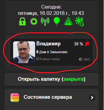

Последние обновления привели к некоторым неприятностям в интерфейсе меню!
Проблем несколько:
1) Т.к. иконка стала, еще ранее, внедряться другим способом, то на нее (вернее на содержание пункта меню при наличии иконки) стало действовать css правило
из /jquerymobile/jquery.mobile-1.4.0.min.css - margin: .45em 0;
что приводит к тому, что если у пункта меню нет иконки, то он правильной высоты, но вот если в нем есть иконка то отступы распространяются и на нее

проблема 2)
(она была ранее, но теперь она стала заметна чаще)
При отображении в меню объекта через использование общего шаблона класса - https://majordomo.smartliving.ru/forum/ ... f=7&t=3379
имелась и ранее неприятность, а именно, наиболее вероятно при ошибках соккетов, перестает отображать шаблон класса
а теперь в этом случае рушиться еще и часть меню ниже, при чем также заметил, что рушится код с CSS и вроде чаще всего с момента определения цвета в нем (ошибка парсинга ядром)!

Попытка разобраться в первой проблеме:
обновления принесли изменения в файл templates/commands/menu.tpl
а именно: строки 313 и 314
было
313: {if $item.ICON!=''}<span><img src="{$smarty.const.ROOTHTML}cms/icons/{$item.ICON}" alt="" class="ui-li-icon item_icon"></span>{/if}
314: <span id="label_{$item.ID}">{$item.TITLE}</span>{*{if $item.RESULT_TOTAL} <span class="ui-li-count">{$item.RESULT_TOTAL}</span>{/if}*}</a>
стало
313: <h2>{if $item.ICON!=''}<span><img src="{$smarty.const.ROOTHTML}cms/icons/{$item.ICON}" alt="" class="ui-li-icon item_icon"></span>{/if}
314: <span id="label_{$item.ID}">{$item.TITLE}</span></h2>{*{if $item.RESULT_TOTAL} <span class="ui-li-count">{$item.RESULT_TOTAL}</span>{/if}*}</a>
т.е. заключение, вместе с иконкой, в теги <h2> привело к этому!!!
З.Ы.
ну предположим кому-то нравиться здаравенно высокий пункт, но и отступы все стали больше и полезного текста (информации) стала там можно меньше размещать...
ну плохо это.... аж расстроился....
