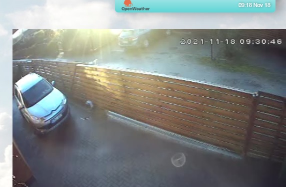

Штатный концевик вполне даёт информацию о положении ворот открыты-закрыты и этого в полне хватает, а для визуального контроля (например - ушёл ли курьер оставив посылку и уже можно закрывать ворота) отвечает ип камера
