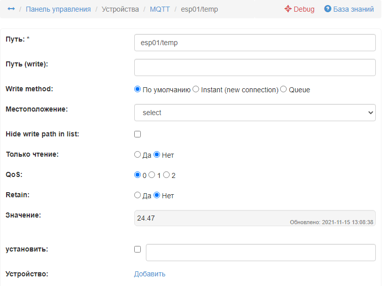

woow писал(а): Ср ноя 17, 2021 12:02 am GPIO4 Switch2 передавал по MQTT своё состояние on/off но не переключал реле, он только своё состояние передавал и всё.
Просто "читайте" состояние.
На картинке, поле -путь (write) предназначено для управления устройством. В Вашем случае поле должно остаться пустым.
