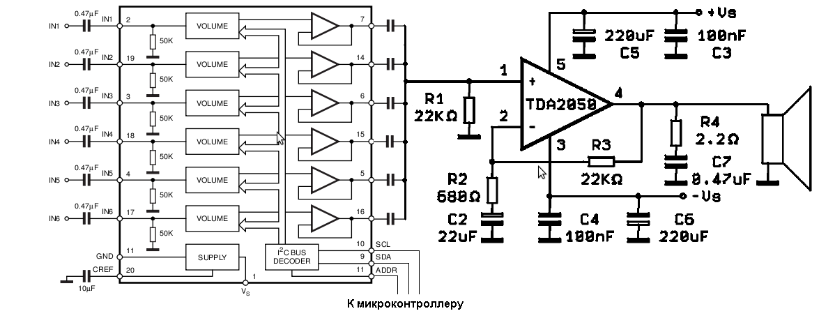

Я ж писал выше - усилитель самодельный на 5 зон. То есть 5 усилителей с общим блоком питания. По входам этих 5-ти усилителей стоят интегральные регуляторы громкости (микшеры) управляемые по i2c. Всего у каждого усилителя имеется 5 микшируемых входов. Тоесть если бы у меня было 5 источников сигнала, в каждую зону я мог бы вывести любой из них в любом микшерном сочетании по громкости. Да хоть все пять сигналов одновременно. Делалось все это под звуковую карту 5.1. Мне осталось только решить программный вопрос вывода звука от 5 программ плееров, от каждого в свой канал звуковой платы.Wave писал(а):а как релюшками звук отсекаете?

Re: Программный мультирум
блин. а может вы и схемой усилителя поделитесь? хочу себе такую же схему
а как i2c с ПК связали? (сори за ламерские вопросы)

Схемы полной в принципе нет, так как делалось все на коленке. Там все было сделано практически по даташитам от используемых микросхем. В качестве УНЧ были использованы готовые платы усилителей (типа конструкторов) купленные на радиорынке. Вечером буду дома, найду что там использовал и постараюсь примерно объяснить как и что. Управление по i2c было сделано на arduino, а уже она была связана с компом по RS232.Wave писал(а):блин. а может вы и схемой усилителя поделитесь? хочу себе такую же схему
UPD:
Вот порылся в сохраненных ссылках и вспомнил что в качестве регуляторов громкости использовались микросхемы TDA7448. Они имеют 6 независимых регуляторов громкости управляемых по i2c. В итоге на входы подается сигнал от 6 источников, выходы соединены вместе и с них сигнал поступает на УНЧ собранный на TDA2050. Как я уже говорил были куплены собранные платки УНЧ. Унас на местном радиорынке много таких вариантов продается. В итоге получается 6-ти канальный микшер с усилителем для одной точки звучания. Таких комплектов нужно столько, сколько нужно точек. Управляется все с мкроконтроллера. Кстати, я перепутал, это был не Ардуино, а просто ATMEGA328 (ну это ж почти Аруино УНО), но эксперименты проводились на Ардуино а после уже написали прошивку для микроконтроллера. Жаль она не сохранилась - выложил бы здесь. Помню что что то там не получалось с адресацией нескольких TDA7448 на одной шине, но с помощью каких то костылей мы эту проблему решили.
Вот накидал примерную схемку.
- Без имени.png (72.66 КБ) 15918 просмотров
